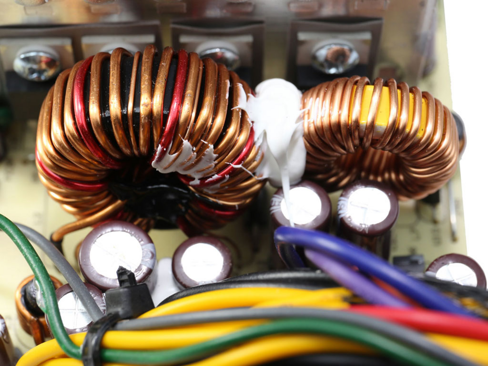

Ela tem um capacitor meia boca na primária (Teapo [LH] 270uF, 400V,85Graus) mas você não vai achar nada melhor hoje no Brasil.
Os testes dela foram ok. Ela carece de um dissipador na ponte retificadora, mas muitas fontes de 400W a 500W nessa faixa de preço não tem, infelizmente. A Nidus não tem também mas isso não seria algo ultra preocupante. A Hyrax 500W tem dissipador da retificadora, mas seria a Hyrax 500W melhor que a MasterWatt 450W? acho que não, embora as duas estejam o mesmo preço na data de hoje.

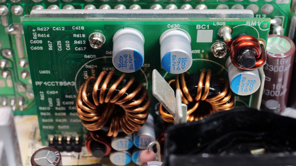

Esta série utiliza uma variação com cabeamento modular da plataforma da série MWE, que é bastante similar àquela utilizada pelas CV 550W e CV 650W (que sofreu uma série de modificações em relação à plataforma original, utilizada pela BR).
Este modelo implementa step-down converters no estágio secundário, permitindo bom desempenho durante cross-loads (também alavancando seu desempenho em dynamic loads, embora suas limitações de espaço custem capacitores maiores), mas sua voltage compensation para as trilha periféricas é praticamente inútil, pois em balanced loads (quanto mais aproxima-se de cargas elevadas), ocorrem quedas de tensão intensas nessas trilhas.
Apesar da seleção deplorável de capacitores, este modelo dimensiona relativamente bem seu estágio primário, utilizando duas bridge rectifiers para aumento de eficiência. Em modelos mais potentes, também utilizam switchers mais confiáveis. Seu destaque está em suas proteções e em sua refrigeração, em que o modelo utiliza um fan da Cooler Master com long life sleeve bearing (rifle bearing), controlado através de um controlador Anpec APW9010 que, através de um termistor localizado no dissipador de calor dos retificadores do estágio secundário, também é responsável pela over temperature protection do modelo. O modelo utiliza um supervisor integrated circuit capaz de fornecer over voltage protection, under voltage protection e over current protection (além daquela fornecida pelos controladores dos step-down converters) a todas as trilhas.
Não é um modelo que eu recomendaria, mas está acima do nível de diversas fontes de alimentação "de entrada" recomendadas.
