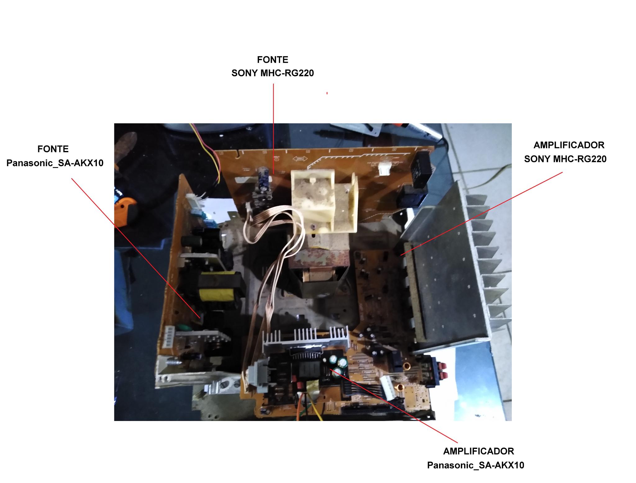

Tenho a fonte e a placa amplificadora desse som.
Gostaria de utilizá-las para fazer um amplificador.
Não tenho as outras placas deste som.
Já ativei a fonte, mas não sei como ativar a placa amplificadora.
Alguém pode ajudar?
Coloco, abaixo, o esquema da fonte e do amplificador.
Grato!

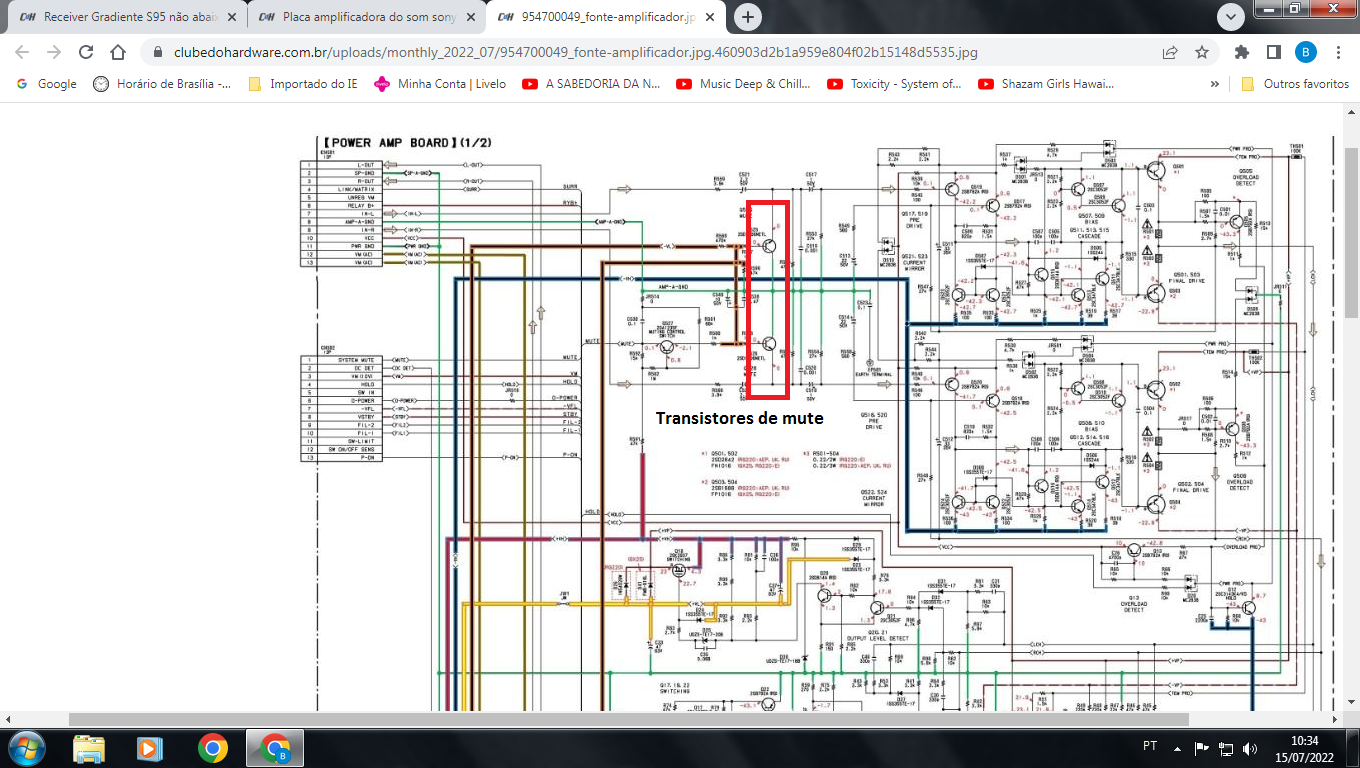

  • Coordenador
@Hilmar Heber Você pode remover os transistores de Mute dele, pala sua foto não dá para ver a serigrafia mas marquei eles em vermelho na sua foto....
Talvez eles sejam SMD ai no circuito, tem que verificar...

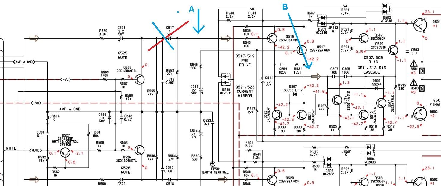

Grato pela resposta BCP,
Infelizmente eu já tinha feito algo semelhante ontem e não funcionou.
1) Retirei o capacitor da figura (X vermelho)
2) injetei sinal no ponto A e não deu nada
3) Injetei sinal no ponto B, sai um som de ronco super alto, mas nada de música.
Grato

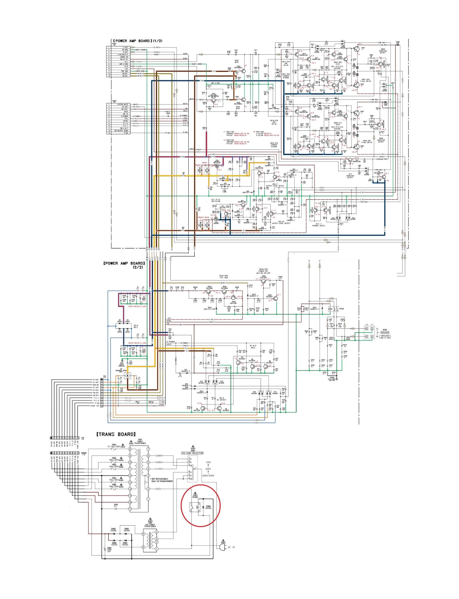

Estou encerrando este tópico.
Deu trabalho, visto que não entendo muito de eletrônica.
Tive de sair isolando os blocos e entender o funcionamento deles, não de seus componentes.
Esse som é muito bom, tem os graves bem acentuados.
Fiz as modificações, testei e tocou beleza.
A entrada é muito sensível, aconselho usar potenciômetro nela para não danificar o pré dele e o principal.
Segue abaixo a quem interessar.
PS: Cuidado! se estiver ligado na tomada, ele fica em stand by, funcionando o transformador primário, o principal vai funcionar só com os 9 Vdc.
