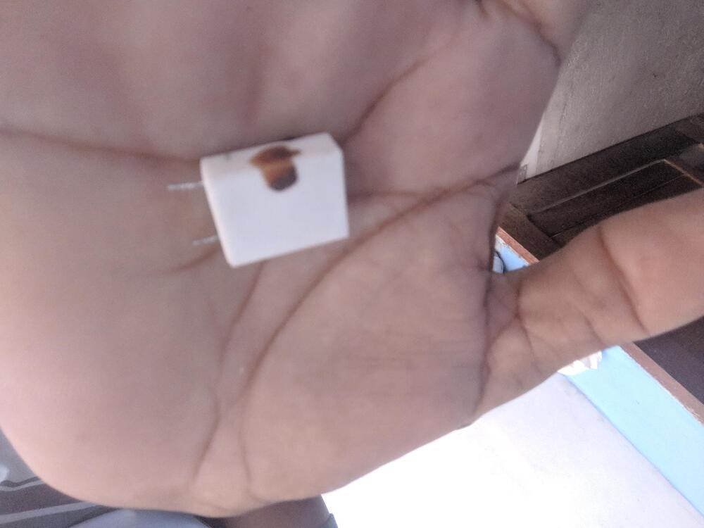

alguém sabe que componente é  esse? É  de uma placa da caixa amplificada mondial cm-500. Estou achando que eh um resistor, so que medi aqui no multimetro e não da nada. Essa caixa não tem esquema dela e o defeito dela é  que não esta carregando, entao estou suspeitando desse componenteIMG_20220719_095654.thumb.jpg.62467221ead817667e7495f8e1f8c03a.jpg

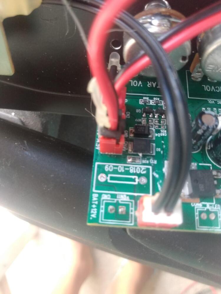

A posicao dele P-IMG-20220719-WA0012.thumb.jpg.bb18d3bef852832927cd4c556a910063.jpgtem escrito R15, mais o problema é  que eu não sei o valor dele. Ele esta ligado entre a tensão da fonte de carregamento e o conector da bateria.. to achando q é  ele que esta com defeito e não esta carregando a bateria

Realmente esse componente é um resistor, no lado oposto ao da foto, ou no topo dele, esta escrito o valor dele...
@BCP esta apagado,não dá pra ver não. Tem alguma forma de saber sua resistência?
@BCP achei na internet essa placa de modelo cm-14 da mondial, identica a da cm-500. E o valor do resistror é  de 2ohm 6w.. Vou colocar esse resistor com essa referência pra vê  se da certo.1694799028_images(1).jpeg.b3d06669e195f486190606f524865b95.jpeg
