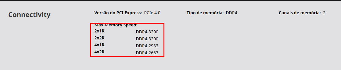

Eu não entendi isso... Poderia me explicar de outra forma? Por que no site da AMD diz que up max 3200mhz.
A placa-mãe no site de especificação diz que suporta até 128GB com as frequências... Como assim?
@WinChip tem grande diferença entre dizer "suporta 3200MHz" e "suporta até 3200MHz", com esse ATÉ o fabricante já se livra de qualquer problema que possa vir a ocorrer caso o usuário não consiga os tais 3200MHz.

A tabelinha acima mostra os slots (A1, A2, B1, B2) a frequência suportada caso cada um deles seja ocupado pelas combinações de memória single rank (SR) e dual rank (DR).
As especificações da sua placa-mãe não dizem nada sobre a capacidade do seu processador, só quer dizer que ela tem uma construção preparada para aguentar altas frequências de overclock e que sua BIOS também dá essa possibilidade. O controlador de memória fica dentro do processador e o desempenho das memórias depende mais do seu processador do que da sua placa-mãe.
Lembrando mais uma vez: essas são especificações oficiais, na prática a situação pode ser diferente, pode ser até que seu processador consiga rodar quatro pentes a 3600MHz, mas o que eles garantem é o que está na tabela, justamente porque isso é meio que loteria.
@GuilhermeGB Então Dual Rank eu teria que usar 2667mhz em um slot com 4 Pente. Mas está confuso ainda essa ilustração da AMD.
o que n consigo entender é isso.
2x1R 3200mhz
2X2R 3200mhz 4=3200mhz?

Não é pra multiplicar, funciona assim:
2 memórias single rank = 3200MHz
2 memórias dual rank = 3200MHz
4 memórias single rank = 2933MHz
4 memórias dual rank = 2667MHz
Como eu disse, isso é o que a AMD garante, pode ser que seu processador consiga mais do que essas especificações via XMP. Se seu processador não conseguir segurar 3200MHz com quatro pentes, você vai ter que ir tentando algumas configurações manuais na BIOS ou tentar algumas frequências um pouco menores.
