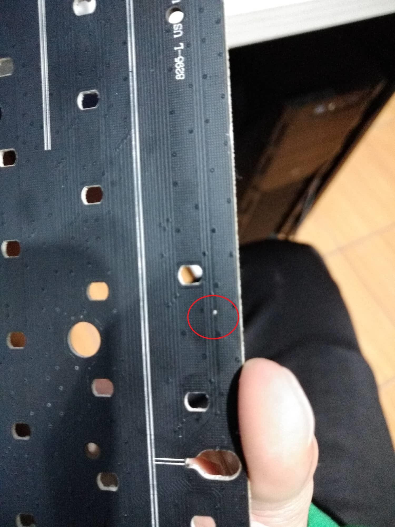

Resolvi eu mesmo abrir o teclado e verificar alguma possível avaria. Encontrei no meio da fileira em questão um tipo de linha meio que um pequeno pedaço descascado, daí limpei a área com álcool isopropilico e coloquei um pedacinho de fita isolante por cima. Ao testar depois, de início continuava o mesmo sintoma, porém em após uns 20s as teclas voltaram a funcionar.
Não sei se de fato teve alguma influência, pois as vezes funciona depois de algum tempo sem conectar o teclado ao PC, mas dura pouco tempo. Contudo desta vez foi diferente, do nada voltou a vida após conectar.
Tenho um conhecimento bem limitado na área de eletrônica, logo se alguém puder me dizer se pode ou não ter funcionado...
Abaixo a foto mostrando a parte descascada (basicamente na parte traseira da placa próximo a tecla de espaço):
Atualização: Infelizmente não resolveu o problema, pois algum tempo deixou de funcionar novamente.

Em 30/07/2022 às 18:57, Lost Byte disse:

Aproveitando o tópico ainda, aparentemente parece que um dos componentes havia caído da placa, indicada por " C3 ", bem abaixo do encaixe do cabo USB na placa, sendo provavelmente um capacitor. Nunca foi achado este componente.
Se alguém pudesse me ajudar, alguém sabe qual seria o a peça exata para eu tentar repor uma nova e verificar se seria isto que estaria provocando o problema?
