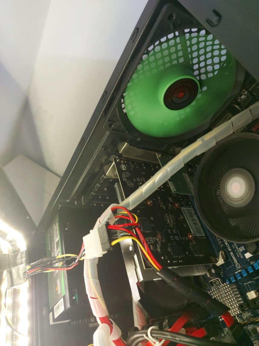

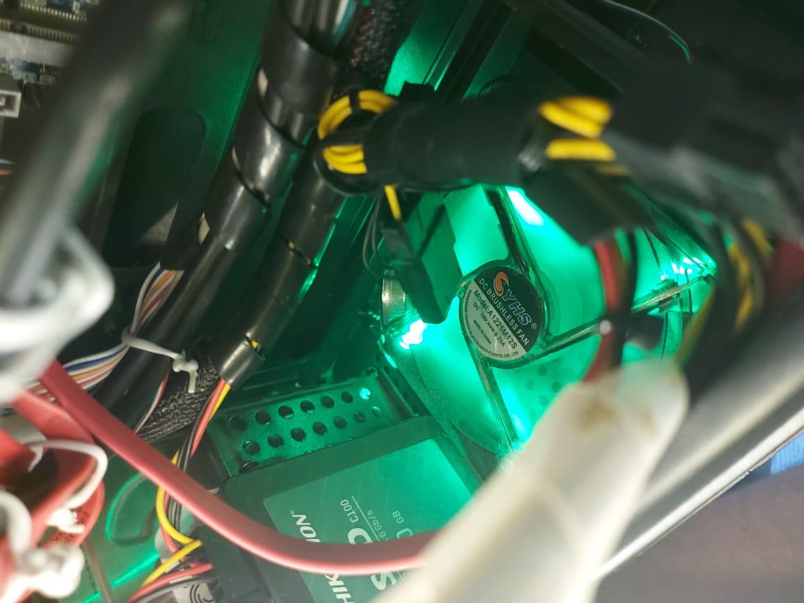

@Alex Weiss só acho estranho apenas o processador ficar nessas temperatura alta, HD, sdd, placa de vídeo e todo resto fica bem tranquilo, tenho alem da cooler do processador que é o da propria intel, tem mais 3 ventoinha, n1191225850_WhatsAppImage2022-08-10at15_37_02.thumb.jpeg.45266a7a3cd4cce5c68baef1040c1610.jpeg1070814184_WhatsAppImage2022-08-10at15_37_03.thumb.jpeg.29b87c3bb6349057bf57a4ee60f7eefc.jpega foto mostra duas, tem mais uma debaixo da fonte
@thurcos Só a CPU e a GPU tem capacidade de chegar em altas temperaturas mesmo. Talvez um NVMe PCIe 4.0 em x4 no máximo também esquente muito, de resto não deve passar muito não.
E o cooler da Intel é fraco mesmo, normal que passe de 80ºC, com um i7.
