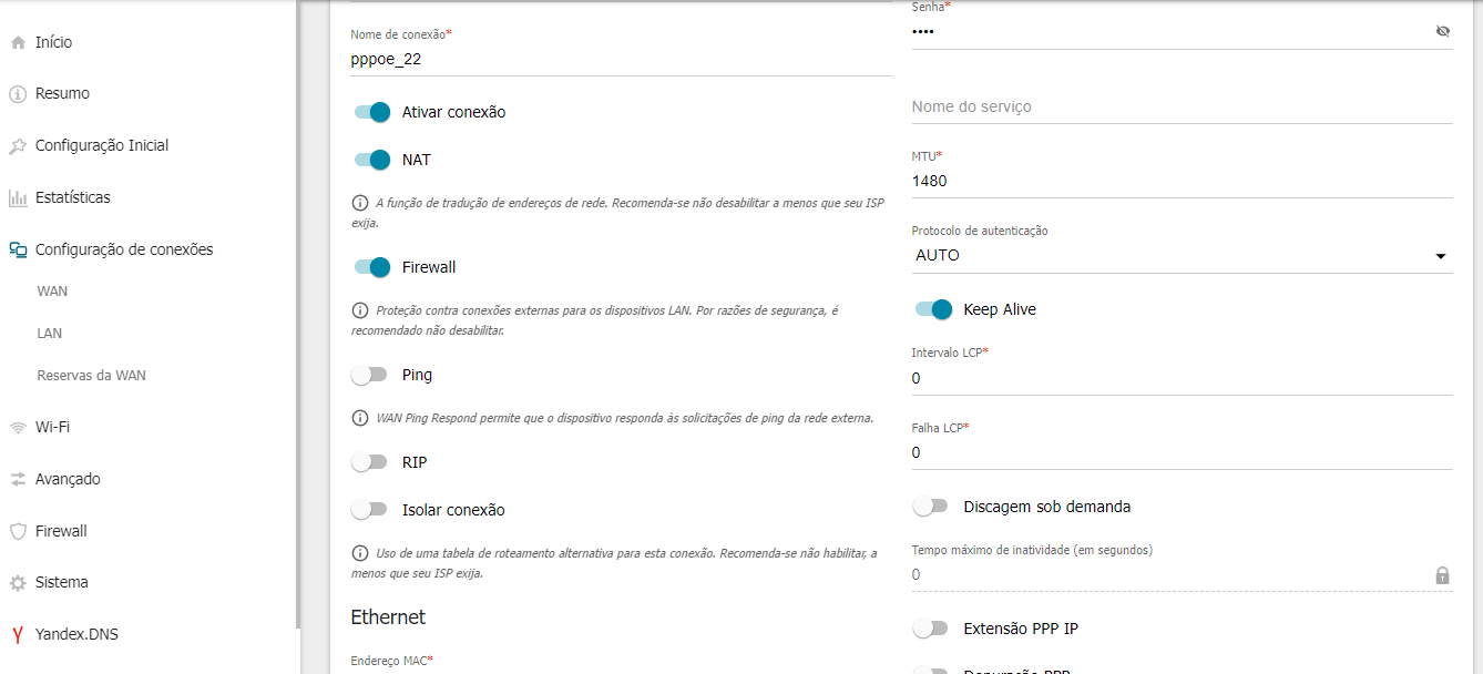

Já estou com esse problema faz uns 2 meses, já veio até técnico aqui faz umas 3 semanas e trocou o roteador pra ver se resolvia o problema e nada.. A queda acontece direto nos finais de semana sendo umas 5x por dia ou até mais, ontem e hoje aconteceu apenas uma vez e no mesmo horário sendo ás 15h.
Nas tentativas de solução tentei alterar o MTU que fazendo o teste no CMD como muitos vídeos no youtube ensina achei o valor 1452 e acrescentei +28, sendo assim coloquei 1480 no PPPoE e no Ethernet também, cheguei a mudar até na placa de rede pelo comando no CMD também e nada de resolver, houve queda novamente. Agorinha mesmo pesquisei sobre "intervalo lcp" e "falha lcp" que no roteador estava setado como intervalo de 30 e falha 3 isso com keep alive ativado, acabei de zerar os dois pra ver se resolve, pelo pouco que pesquisei decidi fazer isso e ta funcionando normal a net até agora. Alguém que tenha conhecimento poderia dá alguma dica? Antes desse procedimento todo ai eu já tinha tentado mudar canal do wifi, fiz de tudo mesmo mas acredito que o problema seja eles, mês passando a atendente disse que só quem reclamou disso é quem joga, minha irmã tem a mesma internet e perguntei pra ela se estava com esse problema e ela disse que não, ou não conseguiu identificar já que volta rápido mas acaba atrapalhando muito nos jogos! Fora isso a internet é boa com plano de 450mb down e up.
Deixei como na imagem abaixo, lembrando que zerei a opção ali como teste mesmo pelo o que pesquisei.

conector do proprio windows? como deu a queda mesmo depois dessa alteração tanto no roteador como na placa de rede eu voltei tudo pro jeito que tava ai dps alterei de novo mas dessa vez apenas no roteador na opção do pppoe ali e no "ethernet" ali embaixo.. pelo cmd na placa de rede manti 1500 que é o valor padrão

Depois da alteração pra 1480 teve uma queda hoje do mesmo jeito, hoje foi um pouco mais cedo.. 13h30 por ai. Pesquisei muito pouco mas keep alive recomenda deixar ativado mesmo? Quando desativo ali apenas aparece uma cadeado nas opções de intervalo lcp e falha.. Depois da queda de hoje eu abaixei o valor ali de 30 pra 10 e falha deixei em "3" como já estava de fábrica

image.png.0dc00c5c152a4f3496d32e7743cfb322.pngvou colocar em 1400 e testar pra ver, o que seria aquilo embaixo "número de pacotes recebidos descartados" ?
10 horas atrás, munizx disse:
Precisa verificar com o fabricante do produto, mas acredito que faça referência ao TCP. Um pacote que tenha sido entregue "fora da validade" é descartado.
