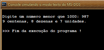

Resultado:
Daí só inserir o restante da lógica.

Resultado:
