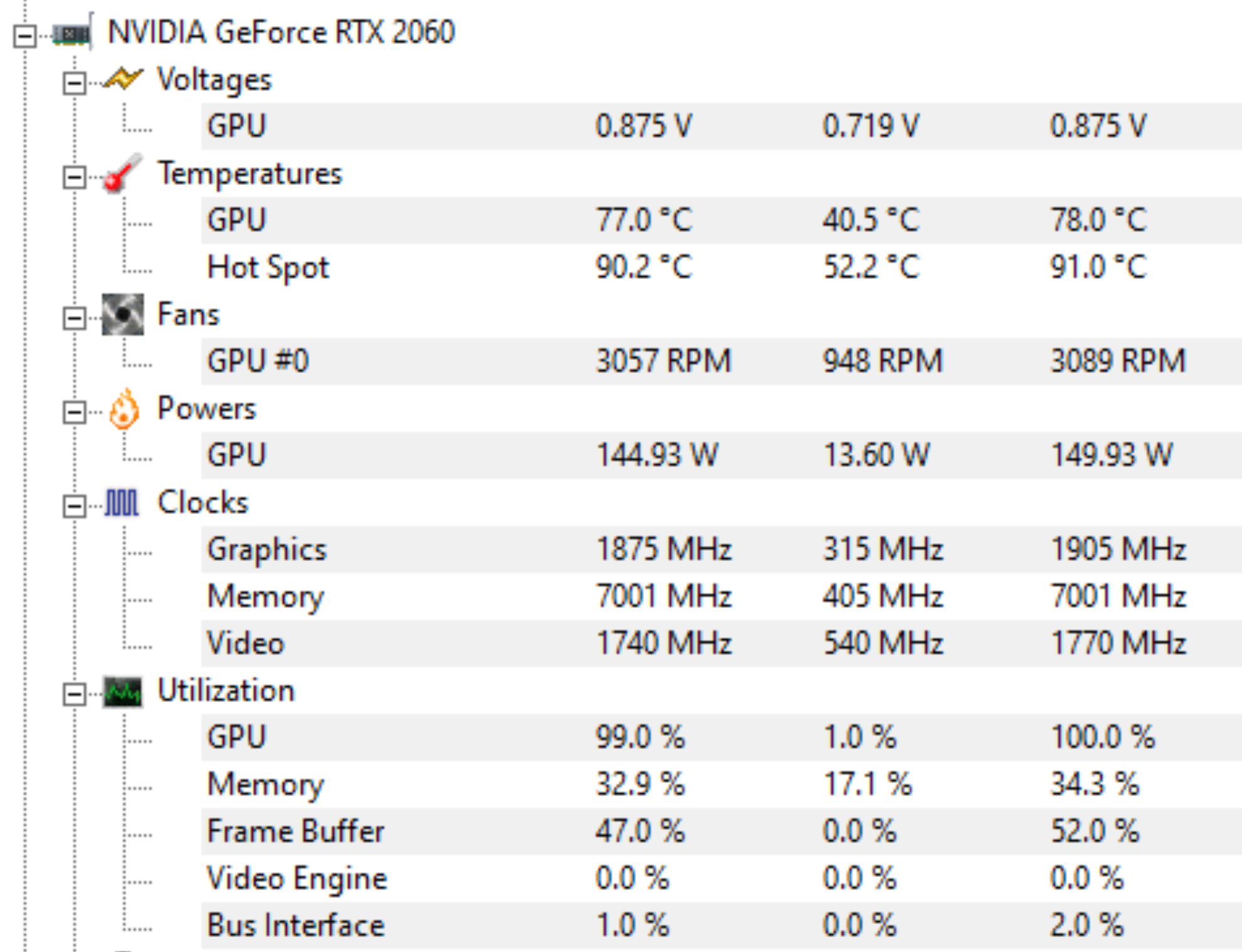

Pessoal, seguinte. Recentemente adquiri uma RTX 2060 6gb da Gigabyte e a temperatura da GPU está chegando próximo a 80º e hot spot em 92º, mesmo com undervolting e gabinete bem refrigerado.
Usei o Heaven Benchmark 4.0 pra estressar a GPU e o HWMonitor para monitorar as temps e hot spot.

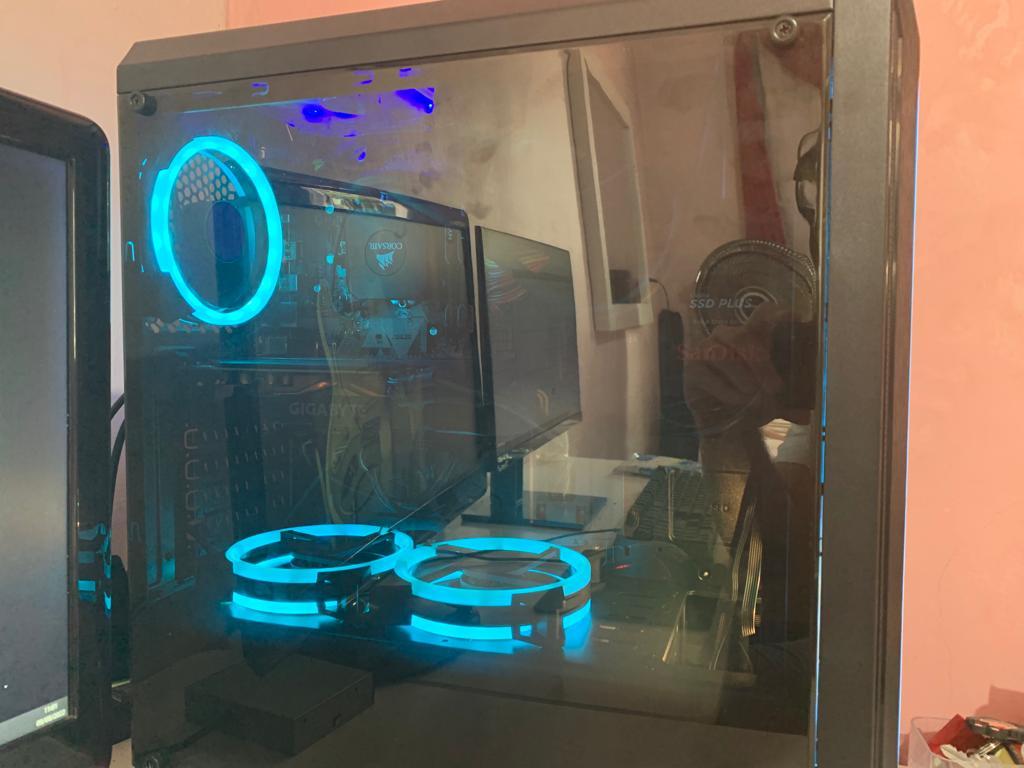

Meu gabinete é um mid-tower, grandinho até. Possui 3 fans frontais puxando ar frio para dentro, 2 fans inferiores empurrando o ar de baixo pra cima, 1 fan traseiro puxando ar quente para fora, 1 fan superior puxando ar quente para fora e o fan do water cooler também em cima puxando o ar quente para fora.
Mesmo com esse gabinete e air-flow, em um dia de 27º, é normal bater essa temps? É assim mesmo?
Modelo do gabinete: Mtek MK882

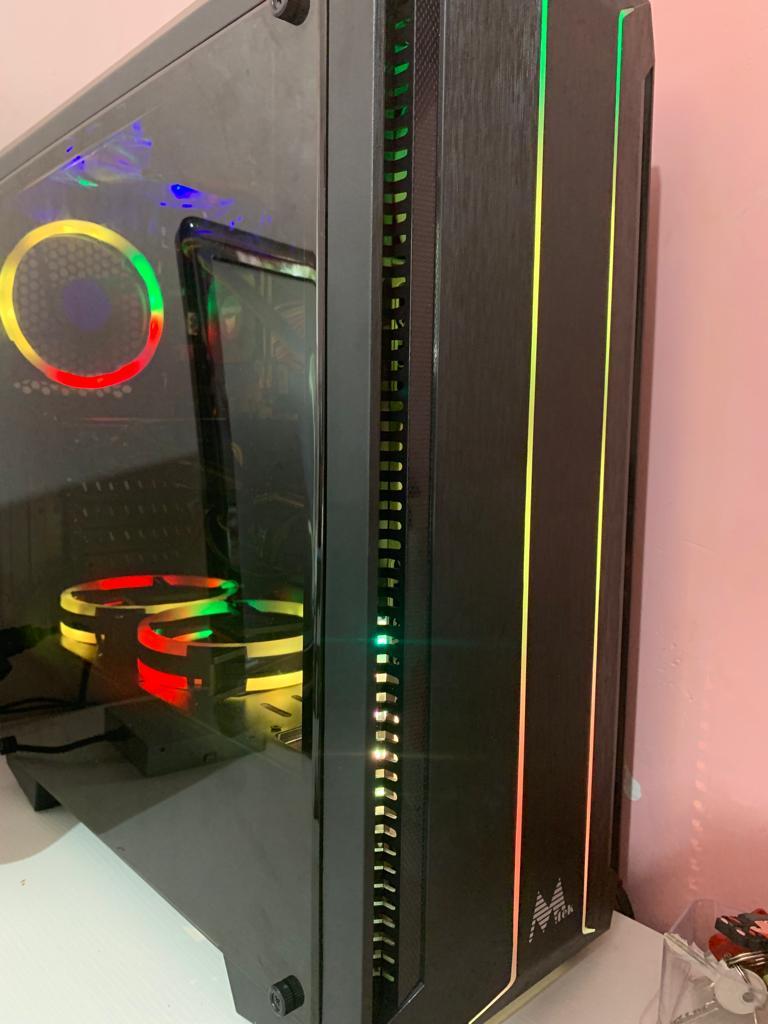

Vou fazer esse teste agora, mas acredito que não seja isso, pois em baixo é aberto, e na frente, embora não aparente olhando de longe, ele é aberto também.
Vou anexar uma foto, essa entrada de ar é de cima até embaixo e dos dois lados, bem grandinha até se for comparar com muitos que tem por ai.

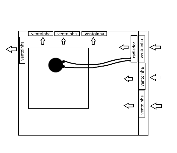

Opa, pode seguir esse exemplo a seguir:
Essa arrumação vai ajudar a temperatura do CPU principalmente pois não vai ter o calor da GPU passando no radiador.

Me ajudeou bastante Alex, com seu esquema consegui baixar entorno de 6ºC a temp da GPU. Ficou só um pouco diferente do seu, pois em cima meu gabinete só aceita 2 fans e na frente em vez de deixar os fans para fora do gabinete, atras da tampa, eu deixei eles para dentro do gabinete, para que dentro da tampa frontal haja espaço para eles puxarem o ar.
Ficou exatamente como na imagem abaixo, e me ajudou a baixar a temp.

Nas fans frontais é isso mesmo, fez certinho. *O esboço que coloquei foi o que tinha na hora pra poder ilustrar só depois reparei que estava com as posições trocadas hahah

*Pelo seu esboço você já pegou uma boa noção sobre como deve funcionar a ventilação heheh muito bem!
