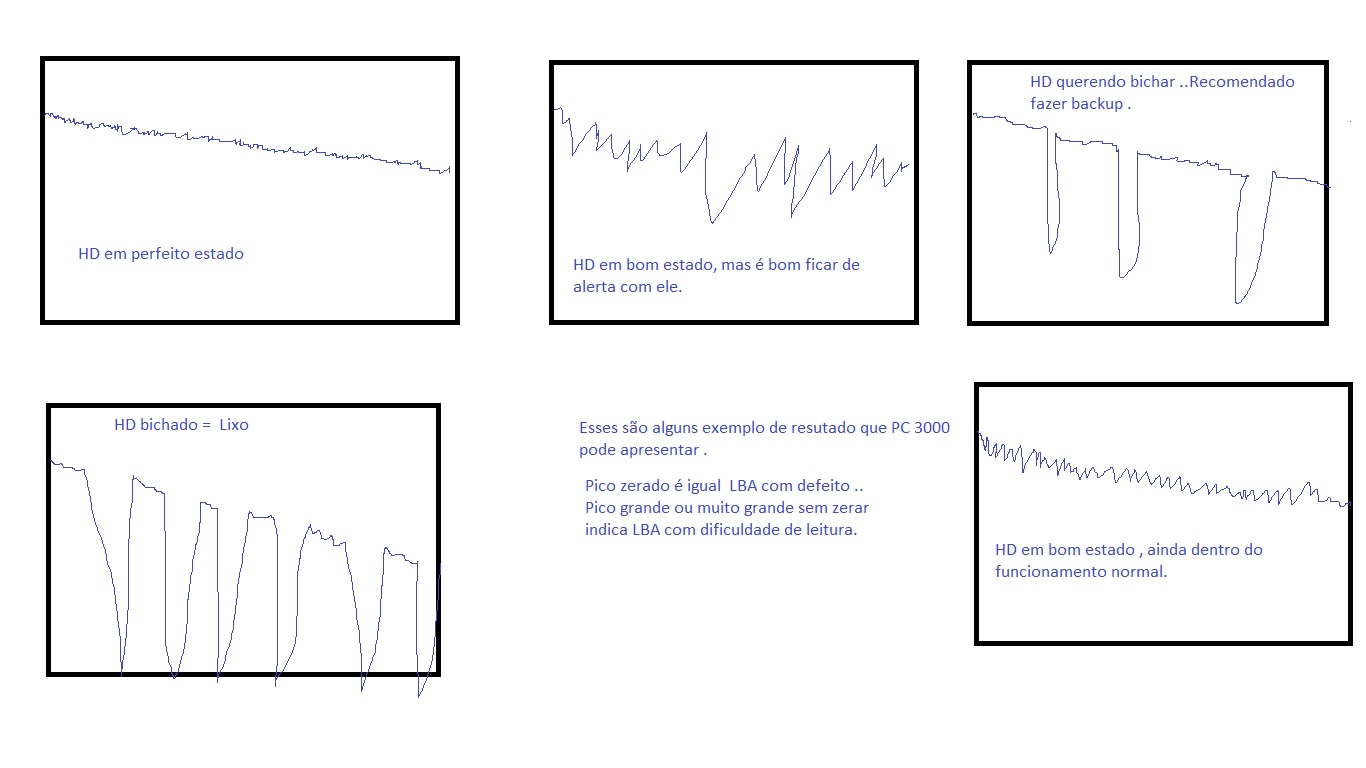

alguns exemplos de resultados que o PC 3000 pode apresentar dependendo da saúde do HD..
Paint mesmo, só para exemplificar..
 tem deixar ele fazer o teste completo porque ele lê e depois verifica o disco todo.. Não precisa fazer o teste de escrita, só o de leitura e a verificação já está bom para saber se o HD está bom ou se está bichado.

@Pelucks Ao que tudo indica de acordo com seu gráfico é que está mostrando sinais de que ele vai falhar...
O começo está ok, mas no meio apresenta uma grande variação, o que da pra entender que possa ser algum problema físico do HD, ainda por 2 testes apresentarem praticamente o mesmo resultado. De toda forma não da pra te afirmar 100%.
Recomendo que faça backups dos seus arquivos e assim que falhar encaminhe para garantia, e/ou já comece preparar para investir em um novo HD.. Ainda mais se seu uso é intenso com grande movimentação de arquivos.
