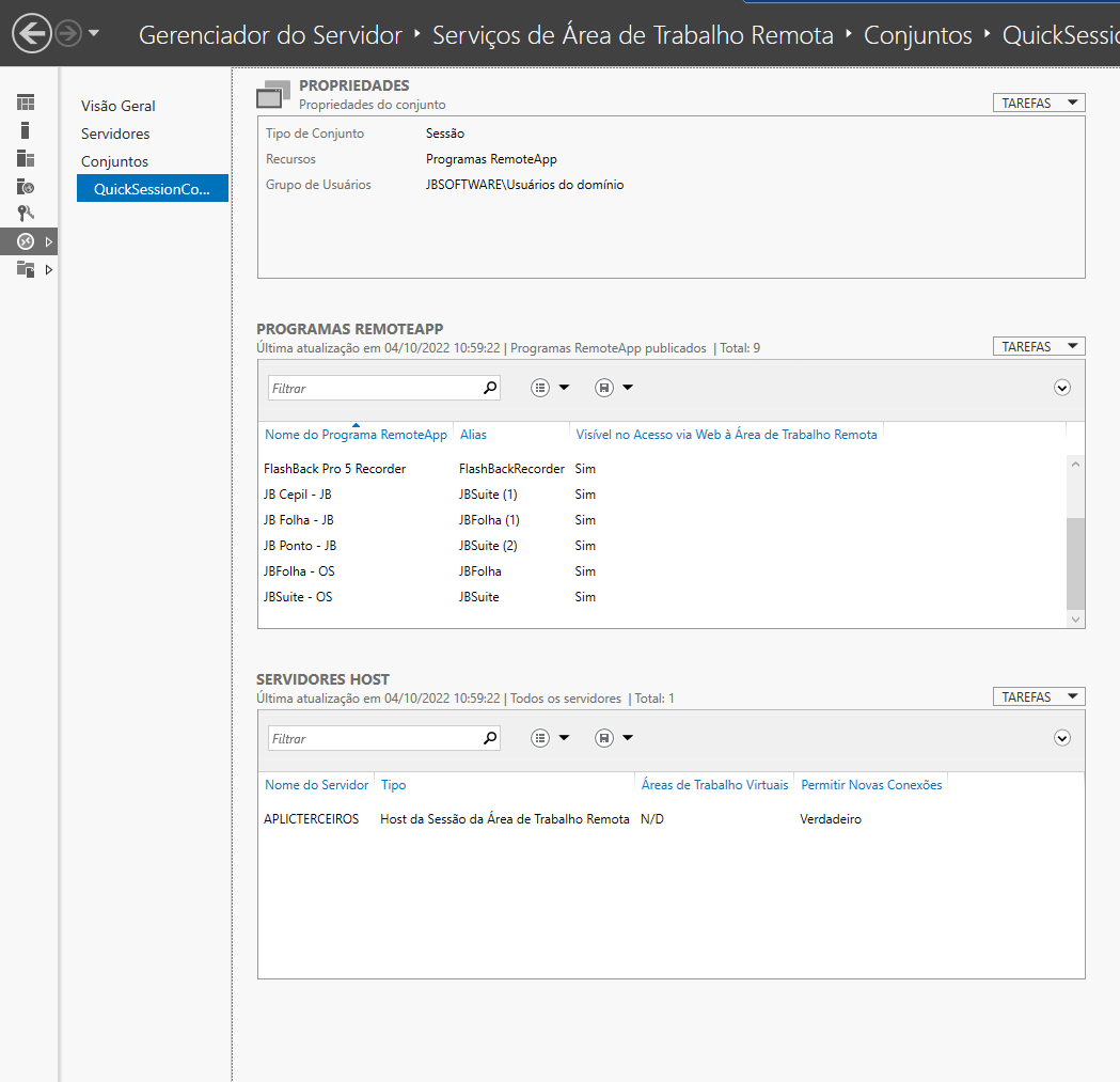

Bom dia. Em anexo alguns prints para melhor entendimento.
1º print é o gerenciador do wts, com a sessão de aplicativos postados

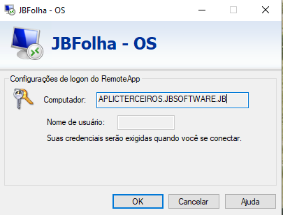

2º print é aplicativo postado, funcionando normal mas eu preciso ali indicar um IP:PORTA para acesso externo. Já tenho esse IP:PORTA mas preciso saber como eu edito essa informação ali.

Eu tenho já as portas configuradas no meu firewall mas eu preciso só configurar ela no aplicativo que eu disponibilizo, ali ao invés de "APLIC.TERCEIROS.JBSOFTWARE.JB" eu precisaria Editar o campo pra colocar o IP:PORTA para eu poder disponibilizar. Queria saber como eu faço isso dentro do meu servidor de wts, se teria alguma forma, ou nos registros sei la. Não consigo simplesmente apagar a informação e colocar um IP:PORTA ali.

@thiago.jj Pelo meu servidor de wts (exemplo no print), eu seleciono o programa que eu quero que ele execute remotamente e o próprio servidor gera o arquivo. Ai abrindo arquivo ele faz uma conexão wts e abre só o programa no servidor.
Abrir pelo mstsc sei que da pra configurar o ip:porta normal, mas como se trata de uma aplicação pronta queria saber uma forma de editar a informação, ele ta pegando direto do meu dominio.
