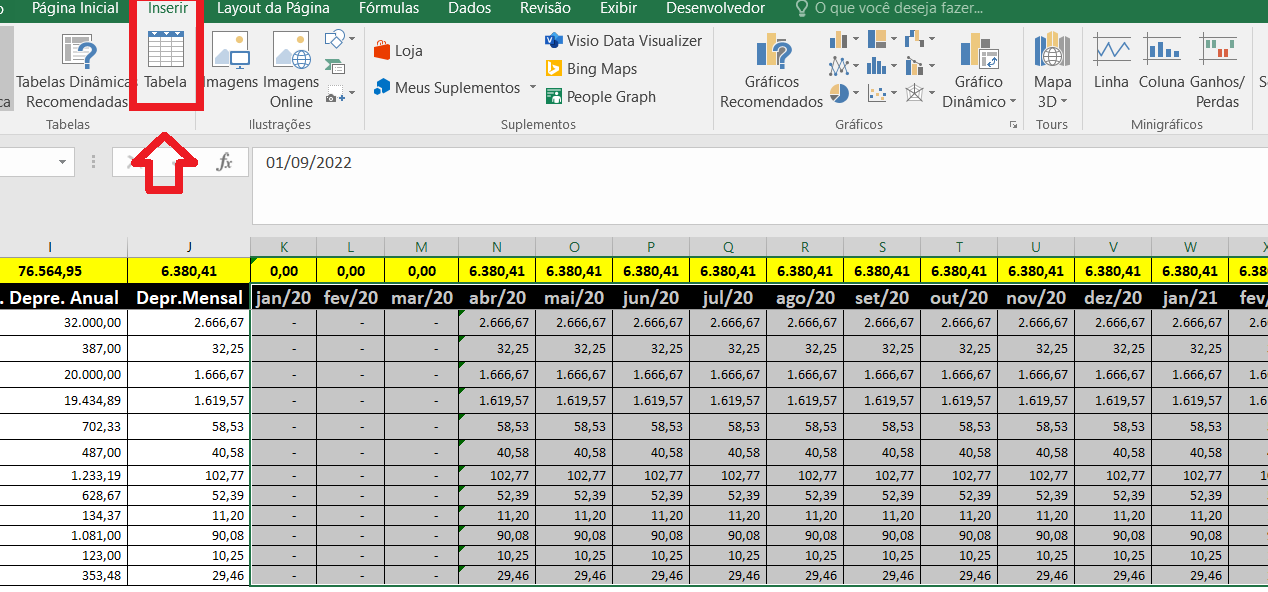

@AlexandreFrancoBh Existe uma forma de você resolver isso transformando o intervalo em Tabela, assim você poderá incluir novas colunas e a fórmula ficará travado dentro dessa tabela criada, não necessitando mais alterar a mesma.
Primeiro, selecione área, não esqueça de retirar o filtro automático, pois vá dar erro se não fizer, após isso, vá em Inserir no menu no excel e depois clique em tabela, pronto.
Obs.: Refaça a fórmula do soma selecionando a linha toda e pronto. Sempre que for incluir uma nova coluna, a fórmula vai se atualizar automaticamente.

Primeiro retirei os filtros existentes, depois transformei em tabela da célula K2 (jan/22) à AR2. Então, na coluna "VR DEPRECIADO" inseri a fórmula de somatório, ficando assim por exemplo: =SOMA(Tabela1[@[jan/20]:[out/22]]). Ainda assim, quando peço pra inserir uma Coluna de  Tabela à Direita, a fórmula não se estende.
@deejaywesley se não for pedir demais, não estou conseguindo puxar a fórmula para as linhas abaixo. Ao invés de preencher com "K4:", "K5:", "K6:" etc, ela mantém "K3:" em todas.
Essa planilha que coloquei foi só um exemplo, mas são muito mais linhas rsrs.
