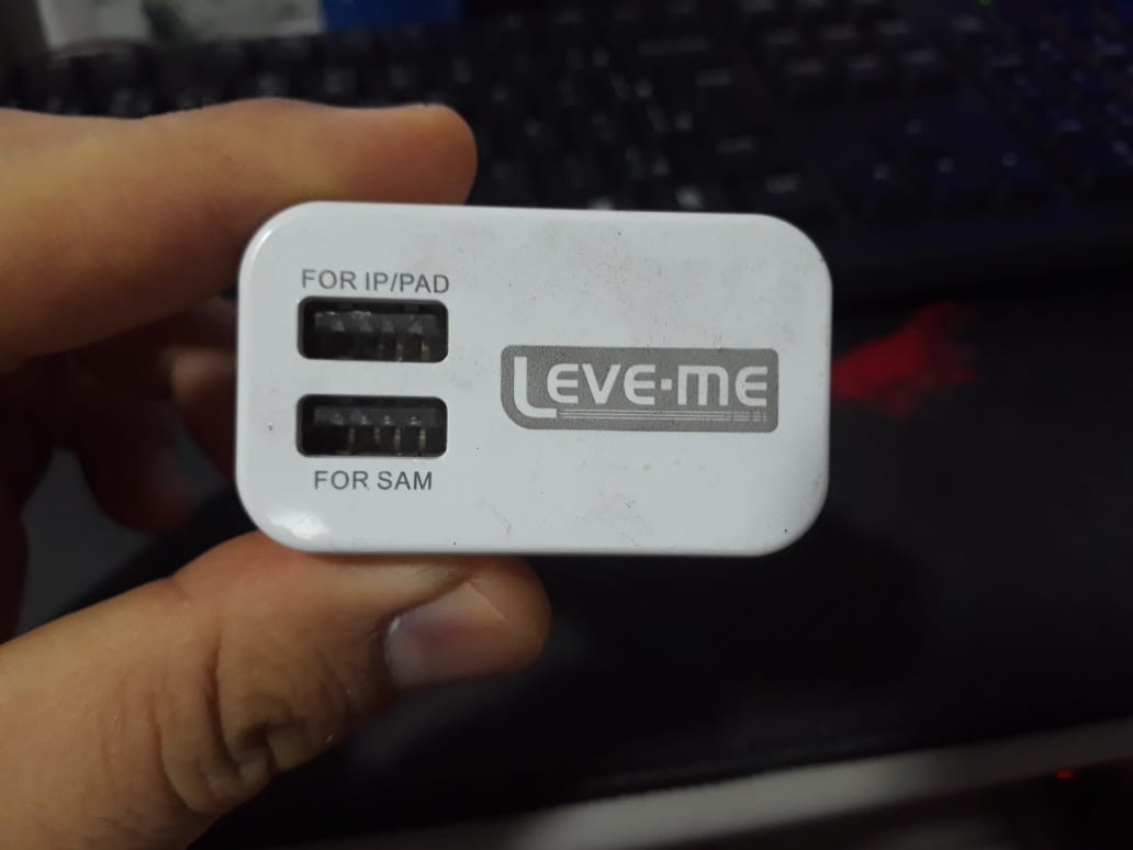

EDIT.: Vi aqui q possuo um outro aparelho:
Carregador Dual USB
Modelo LE-353
AC/DC
INPUT: 100-240V 50/60Hz
OUTPUT.A: 5.0V
OUTPUT.B: 5.0V
Só não diz corrente, e não tá fácil achar no google. Mas será q ele serve? Liguei rapidamente e vi q não ficou ligando e desligando, mas desliguei logo pra não dar chance ao azar.

1 hora atrás, lucas83mariano disse:
Carregador Dual USB
Modelo LE-353
AC/DC
OUTPUT.A: 5.0V
OUTPUT.B: 5.0V
Esse como você mesmo já percebeu, funciona.
Apesar de não marcar a corrente, a que esse aparelho fornece é suficiente.
Pode usar, mas fique de olho pra ver se não aquece.

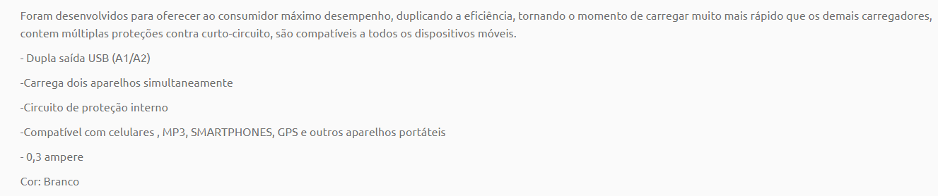

Mas nesse segundo aparelho, mesmo não mostrando os amperes, dá pra confiar?
Acabei encontrando o site do fabricante, porém lá diz q a corrente seria de 0,3A ... sei lá se está correta a info, porque no site não fala das outras informações q vem no próprio aparelho.
https://lojavirtual.levemecel.com.br/carregadores/fonte-de-parede-
Ola
5 horas atrás, lucas83mariano disse:
Carregador Dual USB
Modelo LE-353
AC/DC
OUTPUT.A: 5.0V
OUTPUT.B: 5.0V
Caso o que tenha em mãos seja realmente o LE-353  o fabricante é a Lehmox
e a saída de 5V suporta até 4.1 Amperes .
Como o seu amplificador  precisa um máximo de 2A  então esse carregador LE-353 atende com folga.
1 hora atrás, Tito Fisher disse:
Ola
Não é dessa marca, é outra q é vendida muito em farmácias aqui na minha cidade (a propósito deveria ser "Lave-me" 😅😞
De toda maneira, ele deve ser uma cópia desse Lehmox, já q usa até o mesmo código pro modelo ... de repente fico com essa orientação q você passou.
Se esse carregador consegue carregar um celular moderno, então também consegue funcionar seu aparelho.
Visto que pra um celular moderno é necessária uma corrente de no mínimo 1,5A.
Sua fonte original dizia 2A, mas não creio que esse amplificador que você tem precise de toda essa corrente.
