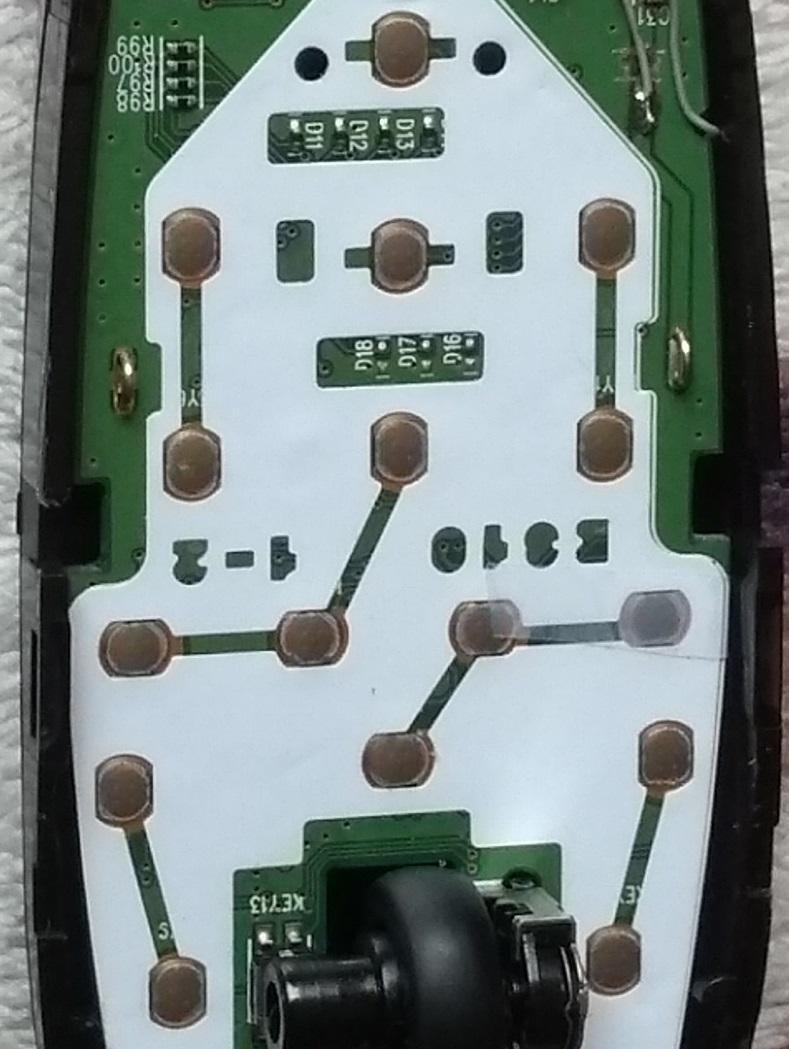

Tenho um controle remoto de TV com teclas do tipo calotinha (um disquinho de metal côncavo sobre a placa), e algumas estão falhando. A placa do teclado tem um filme transparente colado sobre essas calotinhas. Percebi que se eu tirar esse filme vai ser complicado porque não sei se conseguirei colocar no mesmo lugar, e tenho medo de outras teclas, que hoje estão boas, deixem de funcionar. Pensei também em cortar com um estilete só em volta das calotinhas ruins, pra não afetar as demais. O risco é cortar alguma trilha da placa.

Como não obtive resposta, resolvi arriscar e tentei fazer o reparo. Na verdade não foi um reparo, mas apenas uma limpeza.
O fundo branco que aparece na placa é um adesivo, e sobre ele tem mais um adesivo transparente. Resolvi cortar com o estilete, como muito cuidado para não cortar nenhuma trilha da placa, e aproveitei o adesivo branco como uma proteção. Procurei cortar apenas a primeira camada (adesivo transparente) na parte que marquei em vermelho.
Fiz uma janela sem cortar uma das laterais, sempre sobre a parte branca, de forma a cortar apenas o adesivo de cima, sem deixar a lâmina passar pelo branco e chegar na placa. Levantei o adesivo pelo lado direito, e a “calotinha” metálica veio colada no adesivo. Limpei ambos, a calotinha e a placa com álcool isopropílico, e fechei. O adesivo levantado não colou de volta muito bem, então colei um durex por cima pra fixar melhor.
O resultado foi 100%. Não sei ainda se será ou não duradouro, mas já tá valendo.
Pra quem tem muitas das teclas ruins, pode ser uma ideia tentar levantar o adesivo todo, sempre deixando um dos lados colado para servir de guia na hora de voltar no lugar, o que fará com que as calotinhas voltem a ficar bem posicionadas.
