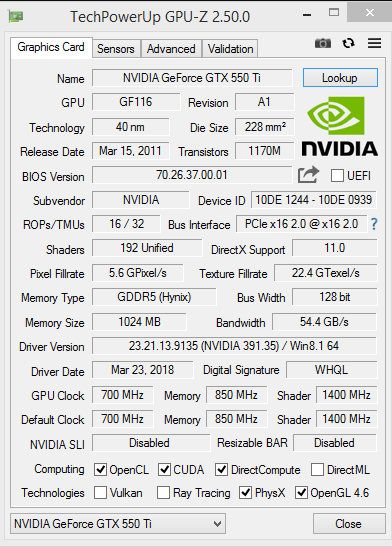

Pelo que eu estava vendo aqui nas especificações da GTX 550 Ti, a frequência padrão dela já é 900MHz, bem curioso a sua estar rodando a 700MHz. Alguns modelos mais parrudos rodam até a 1000+MHz. A frequência da memória variando por volta dos 1000MHz, bem estranho a sua estar a 1700MHz. Você teria um print do GPU-Z da sua placa?
5 minutos atrás, GuilhermeGB disse:
Sim, eu comprei ela mas só percebi depois que era um modelo mais "baixo". Mas parece ser normal, apenas tinha um custo menor, e especificava lá que ela era de 700MHz. Era "Knup", algo assim
@Henriquelme ah, entendi. Ela realmente tem frequências mais baixas que o normal, não é uma placa oficial, provavelmente é algum modelo recondicionado e modificado, coisa que essas empesas chinesas fazem muito.
O chip GF116 não foi utilizado apenas a 550 Ti, foi utilizado também em outros modelos de placas, modelos esses que saíram com clocks mais baixos. Inclusive algumas também tinham barramento 128-bit igual a sua placa, pois a versão "normal" da 550 Ti era 192-bit. A GTS 450 rev. 2 tem especificações mais próximas da sua:

É importante ressaltar que essas versões do chip GF116 podem estar rodando num clock mais baixo porque são chips que não foram aprovados para rodar na frequência mais alta, então talvez você não consiga alcançar esses clocks com estabilidade.
