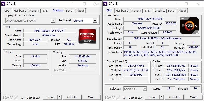

Disse que o problema começou após uma queda de energia, certo? E mesmo que não fosse, talvez a sua fonte não esteja entregando a carga necessária para levar a sua configuração. (Que é bem forte ao meu ver). Bom, quando você está utilizando o computador na área de trabalho, onde ele não necessita de muita carga para funcionar ele funciona normalmente, correto?
Mas, ao abrir um jogo, ele desliga, por segurança, já que a carga não está sendo o suficiente.
Ao meu ver, os sintomas apontam ou para a sua fonte, que é o mais provável, ou para a sua placa-mãe, que eu não considero que seja fácil de ser ela.
