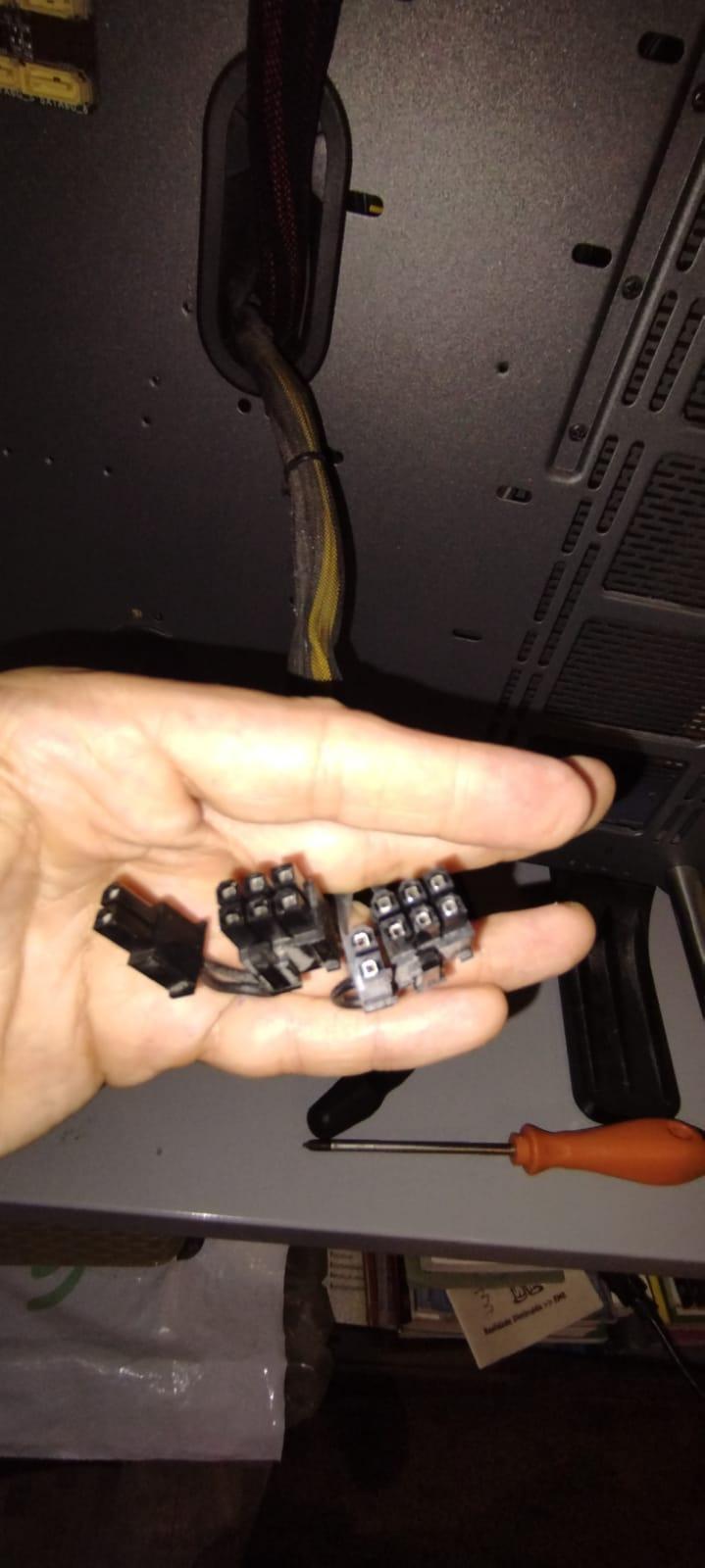

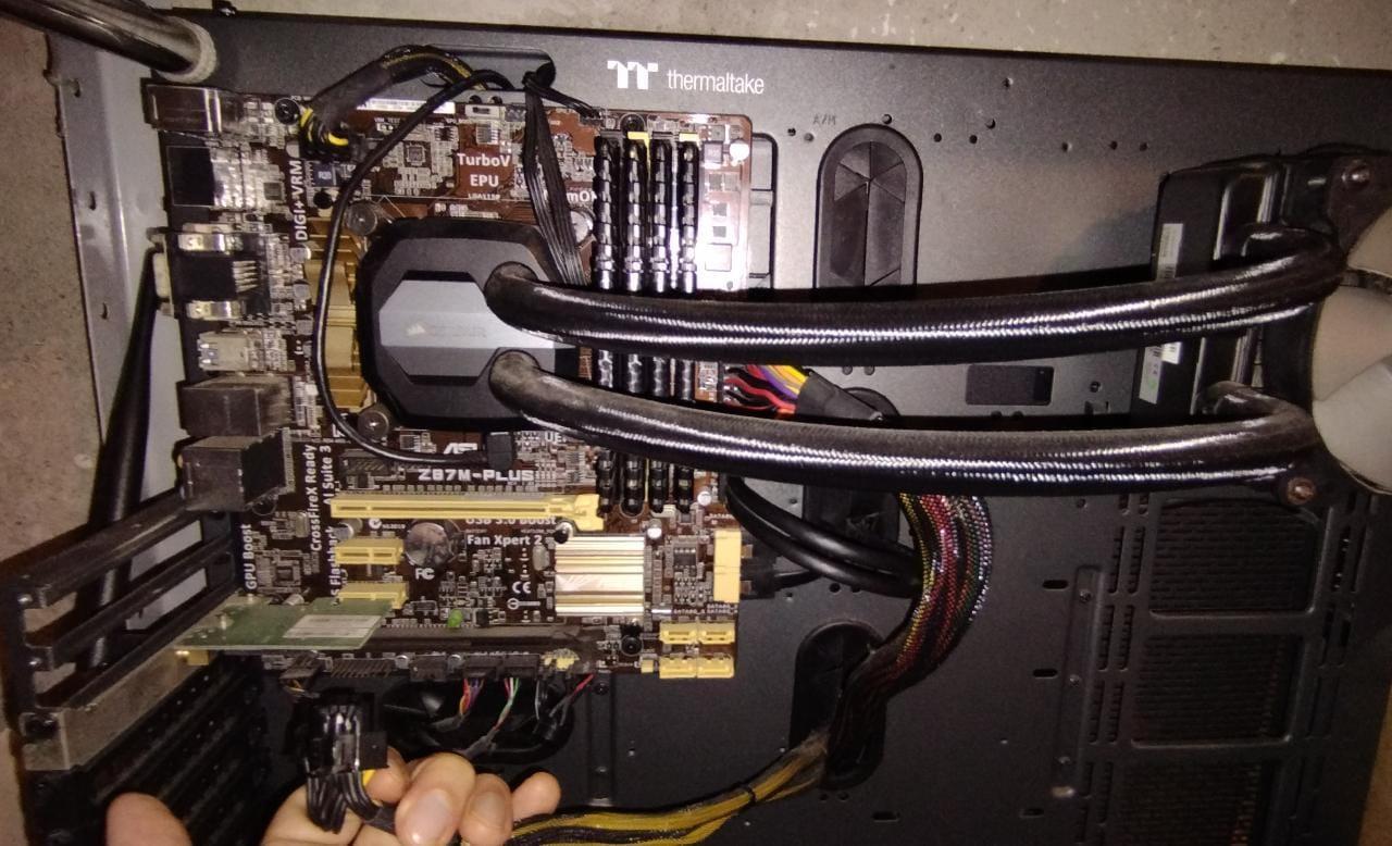

Então, como @Kleber Peters recomendou, tentei ligar sem a placa de vídeo. Tirei a placa tranquilo aqui, mas fiquei em dúvida de onde conectar esses outros terminais aqui que estão na foto (esses que tô segurando com a mão). Esses eram os que iam pra placa de vídeo antes. Aí nesse caso onde preciso conectar? Ou deixo assim mesmo?

Comprei a fonte nova e estou em dúvidas sobre como e onde conectar alguns componentes da fonte de alimentação na placa-mãe (ASUS Z87M-Plus). Precisei abrir todo este gabinete para retirar a fonte antiga, registrei como estava antes mas me perdi nos detalhes. Tenho medo de ligar tudo errado

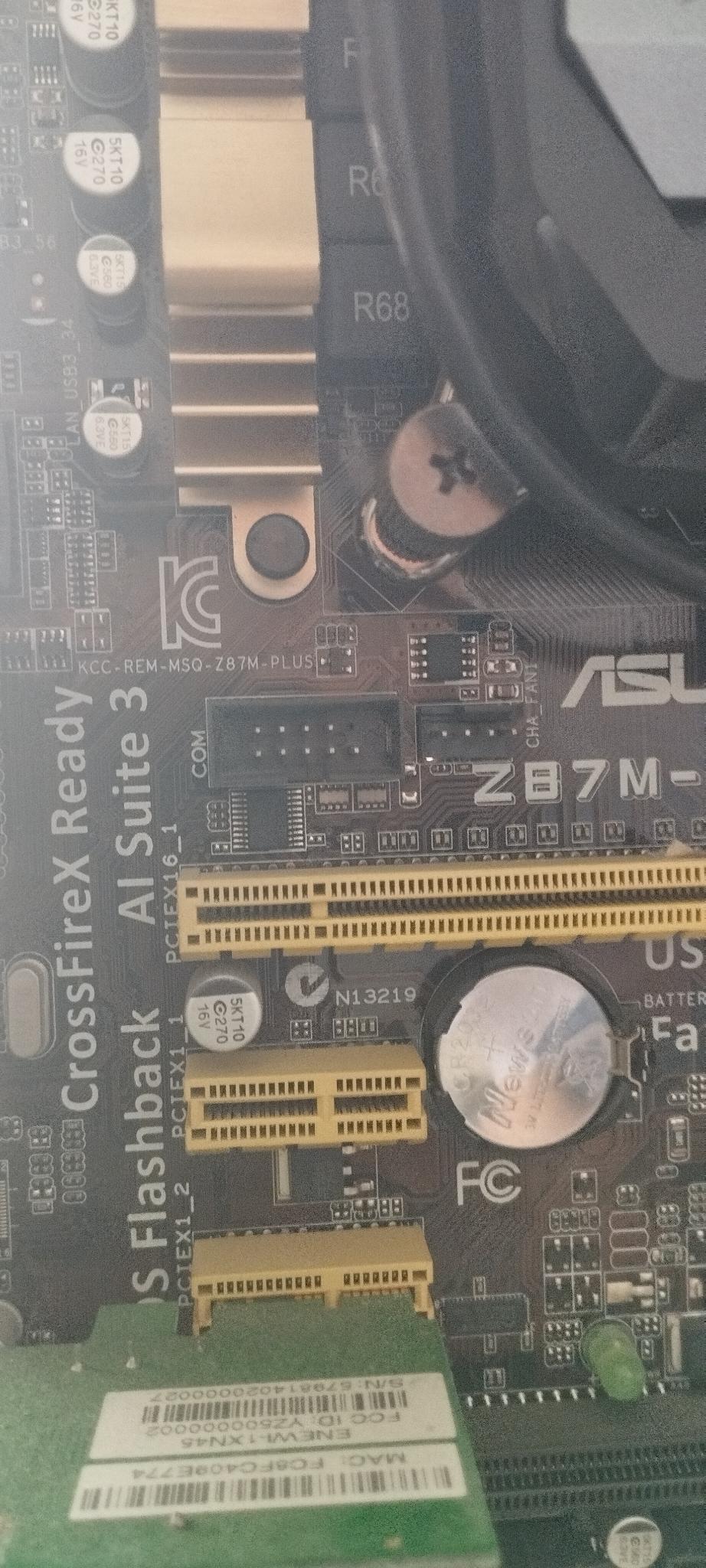

A primeira opção que vi seria essa da foto abaixo, onde diz "COM"

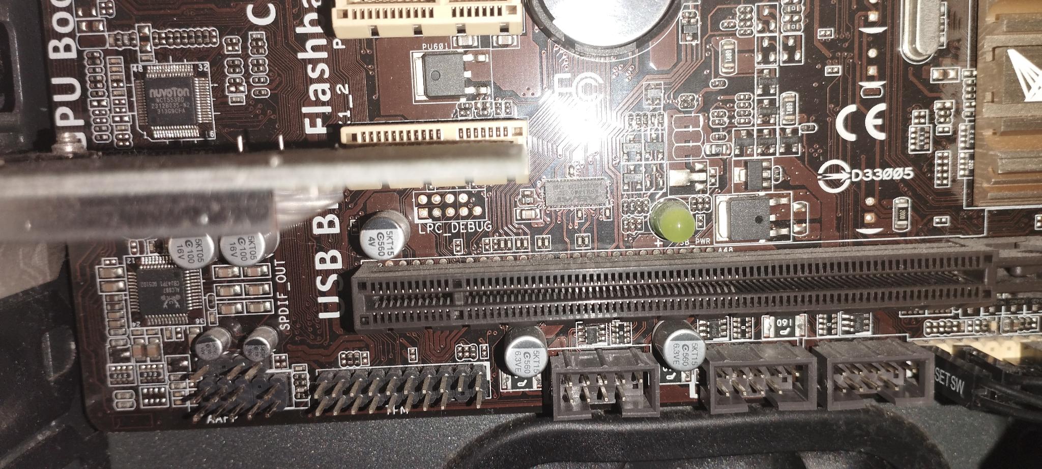

A segunda opção creio que seriam essas (na foto a seguir, abaixo da entrada PCI-EX16, um pouco à esquerda). Na placa diz que são USB (910, 1112, 1314).
Qual dessas opções é a correta pra conectar o cabo que sai do water cooler?
2) Há um cabo "HD AUDIO" que vêm do painel frontal (plugs do fone de ouvido e microfone). Devido ao desenho dos pinos não parece poder encaixar em nenhuma das opções (foto anterior).
Aqui o detalhe da ponta deste conector "HD AUDIO". Ele tem esse ponto cego que, se eu tentasse encaixar ali nessas entradas "USB" da foto anterior, acabaria quebrando um dos pinos.
