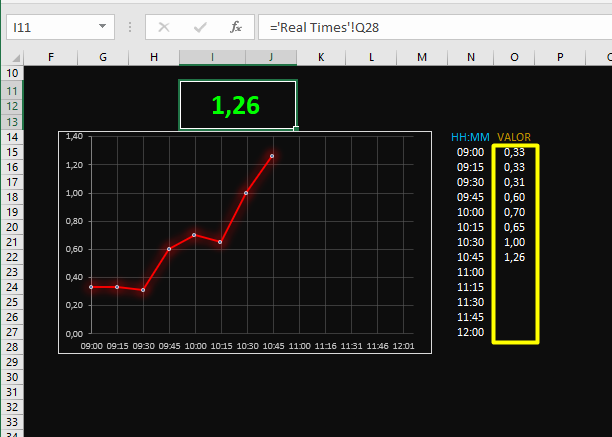

Gostaria de montar algo via VBA, que preenchesse as células automaticamente a medida que o tempo for passando, ou seja, a cada 15 min o valor atual é guardado na célula do tempo correspondente. Por ex: Supondo que seja 10:45, e o valor que está em J13 (1,26) deverá ser armazenado automaticamente na célula O22; às 11:00 na célula O23, às 11:15 na O24 e assim sucessivamente até chegar as 12:00 (meio dia paro de operar). Tenho feito isso manualmente usando um despertador e isso atrapalha muito meu rendimento.

Já vi os dois tópicos de cabo a rabo, foi baseado neles que quase consigo solucionar meu problema. Quero que ele grave o valor a cada 15 min, ele fez isso, mas só para quando o valor da célula [I13] muda, então fica imprimindo infinitamente, assim bagunça o gráfico. Confesso que não consigo consertar esse código. Obrigado pelo retorno! Segue:

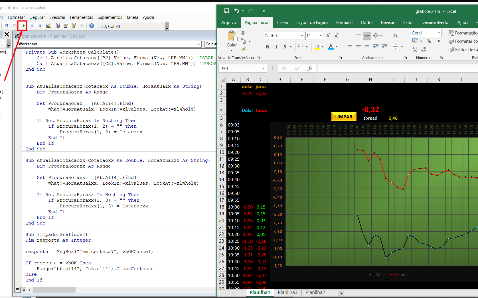

Não entendo porque minha planilha não executa o código automaticamente, ela só começa gravar os dados a partir das 10:00
pra fazer ela executar antes disso eu preciso clicar em exibir código e executar no botãozinho "play (executar Sub/UseForm)".
se eu somente abrir a planilha, só começa gravar a partir das 10:00 como mostra a imagem. Pode ajudar ?
O código continua o mesmo.
46 minutos atrás, Fredy Ferreira disse:
O evento que ativa a macro é o Calculate que acontece quando as fórmulas da planilha são atualizadas, verifique o horário que começa a atualização da célula I13. O range da busca é N15:N27, caso tenha mudado tem que editar a macro.

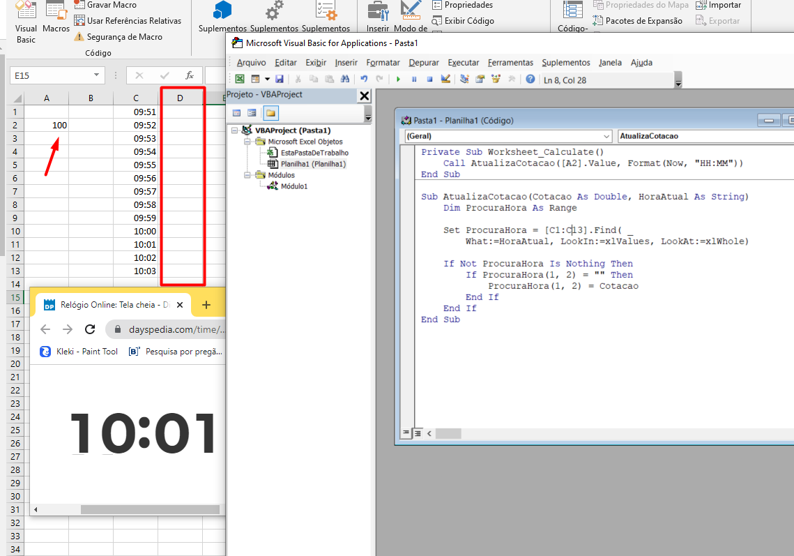

22 horas atrás, Midori disse:
Aparentemente tudo normal com código, está ai a imagem completa
pra que ela funcione 100% eu preciso clicar no botão executar como mostra na imagem, caso contrário, só começa registrar a partir das 10:00.
Será que não seria problema na formatação do horário?
O mercado futuro, mini dólar, abre as 9:00 em ponto. Assim que abre já começa a oscilação de preço. Hummm, mas agora entendi, vou ficar de olho pra ver se realmente acontece a oscilação de preço na planilha. Pode ser que isso ocorre só depois que o mercado a vista abre (10:00h). Agora só segunda-feira pra conferir, eu volto pra dar um feedback. Obrigado pela dica!
