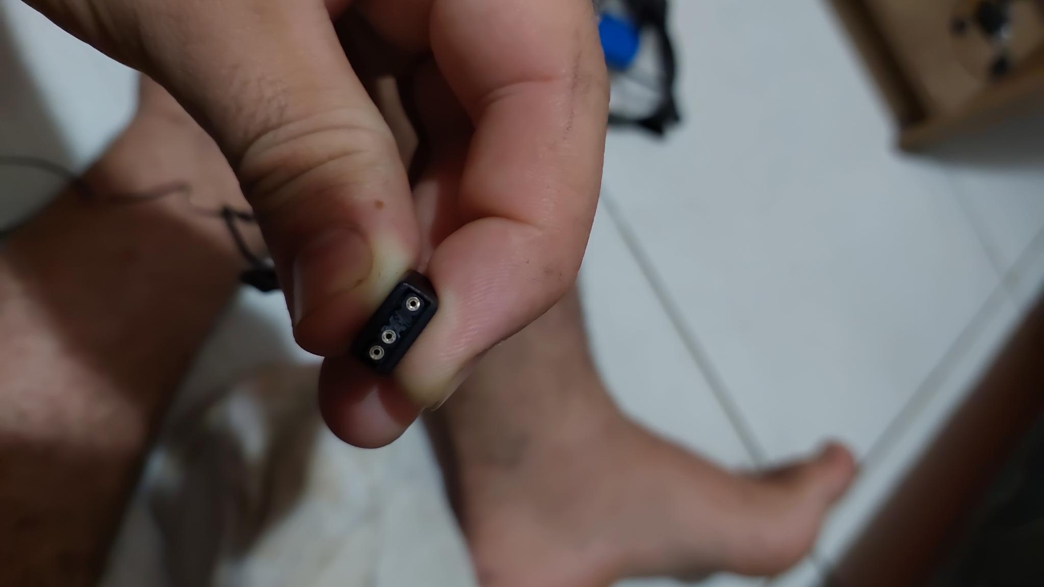

14 minutos atrás, Eurene Silva disse:
@GuilhermeGB essa conector eu N tenho
Você está tentando conectar esse conector aqui na placa-mãe? E onde na placa-mãe? Qual é o modelo dela?
Esse conector aí você usa para sincronizar sua controladora com a placa-mãe, se ela não tiver compatibilidade com A-RGB ou se você não quiser sicronizar, você não conecta. Se por acaso você estiver tentando ligar ela no lugar errado, você estará fechando um curto-circuito, o que pode acionar um sistema de proteção e por isso que o RGB não funciona.
