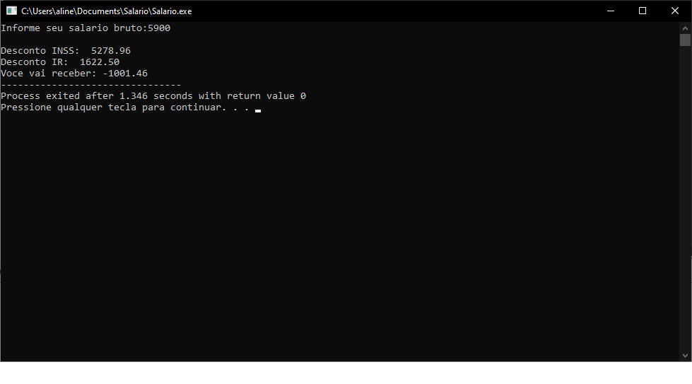

Boa tarde,
Estou no 1 semestre de analise e desenvolvimento de sistemas, não consegui tirar a duvida antes das férias, gostaria que alguém pudesse me ajudar. o codigo esta rodando bem em todos os descontos, com exceção do desconto acima do teto que seria de 621.04 para quem ganha acima de 5646.81. o valor sempre apresenta negativo, como corrigir? Segue o código abaixo e o print do "erro".  tentar explicar de outra forma, na hora de aparecer o valor do desconto INSS para quem ganha acima de 5646.81 o mesmo ja esta aparecendo o salario-o desconto. quando deveria aparecer somente o desconto de
#include <iostream>
/* run this program using the console pauser or add your own getch, system("pause") or input loop */
int main(int argc, char** argv) {
float salario, inss, ir, sal_liquido;
printf("Informe seu salario bruto:");
scanf("%f", &salario);
if (salario<=1693.72){
    inss=salario*0.08;
else
if (salario>=1693.73 && salario<=2822.90){
    inss=salario*0.09;
else
if (salario>=2822.91 && salario<=5646.80){
    inss=salario*0.11;
else
if (salario>=5646.81){
    inss=salario-621.04;
if (salario>=1903.99 && salario<=2826.65){
    ir=salario*0.075;
else
if (salario>=2826.66 && salario<=3751.05){
    ir=salario*0.15;
else
if (salario>=3751.06 && salario<=4664.68){
    ir=salario*0.225;
else
if (salario>=4664.69){
    ir=salario*0.275;
sal_liquido=(salario-inss)-ir;
printf("\nDesconto INSS: %8.2f",inss);
printf("\nDesconto IR: %8.2f",ir);
printf("\nVoce vai receber: %8.2f",sal_liquido);
    return 0;

@Evandro Candido Olá Evandro, como vai?
Matematicamente falando, os códigos estão sendo executados corretamente, veja a seguir:
Se eu informar, por exemplo, 5800 reais eu vou cair na condição igual ou maior que 5646,81, correto? Em outras palavras:
INSS recebe 5800-621,04=5178,96
Prosseguindo na source, você calcula em seguida o IR com salário igual ou acima de 4664,69, que é o nosso caso, tu discorre desta forma:
IR recebe 5800*0,275=1595
No final você calcula o salário líquido desta forma:
Salário Líquido recebe (5800-5178,96)-1595=−973.96
O seu código está totalmente correto, o resultado está dando negativo, pois você - não sei por que -, está descontando 621,04 e a multiplicação do IR é gigantesca, neste caso, 0.275, entendeu?
Eu nem precisei manipular o seu código, eu só peguei uma folha e caneta aqui do meu lado e fui seguindo o passo a passo do seu código.
Isso não é bug.
Até.
@Evandro Candido Nas suas condicionais a variável inss já recebe o valor que deve ser abatido do bruto na atribuição de sal_liquido. Então não é a diferença que deve atribuir a inss, mas o valor desse desconto: inss = 621.04.

@ZTMObrigado por disponibilizar seu tempo.
Então, a intenção não é fazer (5800-5178,96)-1595=−973.96
a intenção é que se eu colocar qualquer valor acima de 5646,81 ele desconte 621,04 e dai no exemplo mencionado deveria aparecer:
salario 5800
Desconto INSS: 621,04
Desconto IR: 1595
Você vai receber: 3.583,96
Como descrever essa parte em codigo, pois o meu no caso esta fazendo exatamente como você discorreu no papel

int main(){
float altura[3] = {1, 1.5, 1.7};
printf("\n Vetor altura[0] = %f",altura[0]);
printf("\n Vetor altura[1] = %f",altura[1]);
printf("\n Vetor altura[2] = %f",altura[2]);
return 0;
Utilizei a dica e reduzi para:
#include <stdio.h>
int main(){
    printf("\
    Vetor altura[0] = %f\n\
    Vetor altura[1] = %f\n\
    Vetor altura[2] = %f", altura[0], altura[1], altura[2]);
    return 0;
Estou fazendo um mega intensivo de retrospectiva do semestre, o que complica é que como vocês ja observaram eles não aprofundaram tanto e nem sei se irão, então estou tentando coletar o máximo de informações e dicas em sites e ajuda de vocês.

Ainda em relação ao programa, eis um segundo exemplo, ainda usando printf() e scanf() da biblioteca de C
#include <cstdio>
float c_inss(float);
float c_ir(float);
int main(void)
	float salario = 0.f;
	printf("Informe seu sal bruto: ");
	if (1 != scanf("%f", &salario)) return -1;
	printf("\n\n    %-20s  %8.2f\n", "Salario:", salario);
	// usa as funcoes para inss e ir
	float inss = c_inss(salario);
	float ir = c_ir(salario);
	// extrato
	printf("\
    %-20s  %8.2f\n\
    %-20s  %8.2f\n\
    %-20s  %8.2f\n\n",
    "Desconto INSS:", inss,
    "Desconto IR:", ir,
    "voce vai receber:", (salario - ir - inss));
	return 0;
float c_inss(float sal)
{	// retorna o valor do inss
	float inss = 621.04f;
	if (sal <= 1693.72f)
		inss = sal * 0.08f;
	else
		if (sal <= 2822.90f)
			inss = sal * 0.09f;
		else
			if (sal <= 5646.80f)
				inss = sal * 0.11f;
	return inss;
float c_ir(float sal)
	// retorna o valor do ir
	float ir = 0.; // isento
	if (sal >= 1903.99)
		if (sal <= 2826.65)
			ir = sal * 0.075f;
		else
			if (sal <= 3751.05f)
				ir = sal * 0.15f;
			else
				if (sal <= 4664.68f)
					ir = sal * 0.225f;
				else
					ir = sal * 0.275f;
	return ir;
A diferença
  • Entenda o us de funções para calcular IR e INSS. Isso separa as coisas para testar e para poder em outros programas.
  • Veja o uso de protótipos para declarar as funções antes e o código depois.
  • %-20s nos printf alinha os campos a esquerda com 20 posições e assim não precisa ficar contando os espaços para alinhas. Bem conveniente
  • O uso do sufixo f para as constantes float. Em muitos lugares, escolas e empresas, todos os avisos do compilador são tratados como erro e toda conversão implícita é condenada. E 2.0 é double e 2.0f é float. Se escrever
        float dois = 2.0;
    estará usando uma conversão implícita e isso é rejeitado em geral.
A saída é claro a mesma.

#include <stdio.h>
int main(){
printf("Informe seu salario bruto:    R$");
//INSS
inss=621.04;
    inss=salario*0.08;
else
    if (salario<=2822.90)
        inss=salario*0.09;
    else
        if (salario<=5646.80)
            inss=salario*0.11;
//IR
if (salario>=1903.99)
    ir=salario*0.075;
else
    if (salario>=2826.65)
        ir=salario*0.15;
    else
        if (salario>=3751.05)
            ir=salario*0.225;
        else
                ir=salario*0.275;
printf("\
Desconto INSS:             R$%8.2f\n\
Desconto IR:             R$%8.2f\n\
voce vai receber:         R$%8.2f", inss, ir,sal_liquido);
    return 0;
Ainda estou assimilando seus exemplos para não confundir muito a cabeça.
print da saída apresentada em um exemplo qualquer, mas ressalto que testei diversos valores.
Informe seu salario bruto:      R$5900
Desconto INSS:                  R$  621.04
Desconto IR:                    R$  442.50
voce vai receber:               R$ 4836.46
Process exited after 5.987 seconds with return value 0
Pressione qualquer tecla para continuar. . .

Então... Vou repetir: não desanime, mas isso tudo é básico. trata-se de um programa de 20 linhas que tem 2 if e um printf.
Sugiro reler o que eu disse e implementar. Tudo. E é sim básico.
Uma noção importante pra c. é a de encapsulamento. Um nome chique para juntar as coisas onde elas são importantes e não ver o programa todo de uma vez.
Seu programa novo está errado. Se tivesse atentado para o encapsulamento acho que não teria errado.
eis o que eu te mostrei

Que pega o salário e retorna o valor do ir. Não faz mais nada. A função só faz isso. Então é fácil de testar, de confiar, de usar em outros programas.
De volta ao seu programa
13 horas atrás, arfneto disse:
Inicialize todas as variáveis e declare uma por linha. É grátis. E nem todos seus programas vão ter 20 linhas.
Pois é. Fez falta. O que vai acontecer com o cara isento de IR?
E porque não testou o retorno de scanf()? Eu te expliquei e mostrei o exemplo. É ingênuo não testar. Ainda mais em um programa de estudo em que pode só cancelar e pronto.
39 minutos atrás, arfneto disse:
então, por ignorância da minha parte, eu não compreendi como testar, estava aqui lendo os livros com vergonha de perguntar, porém como mencionou outra vez, tomei coragem agora. Seria essa linha aqui?

23 horas atrás, Evandro Candido disse:
    inss=salario*0.08;
else
    inss=salario*0.09;
Antes de qualquer coisa, entendeu o que expliquei que está errado acima?
E entendeu o erro do seu último programa em relação ao ir?
Entendeu como é muito mais fácil e seguro usar funções e o tal encapsulamento?
