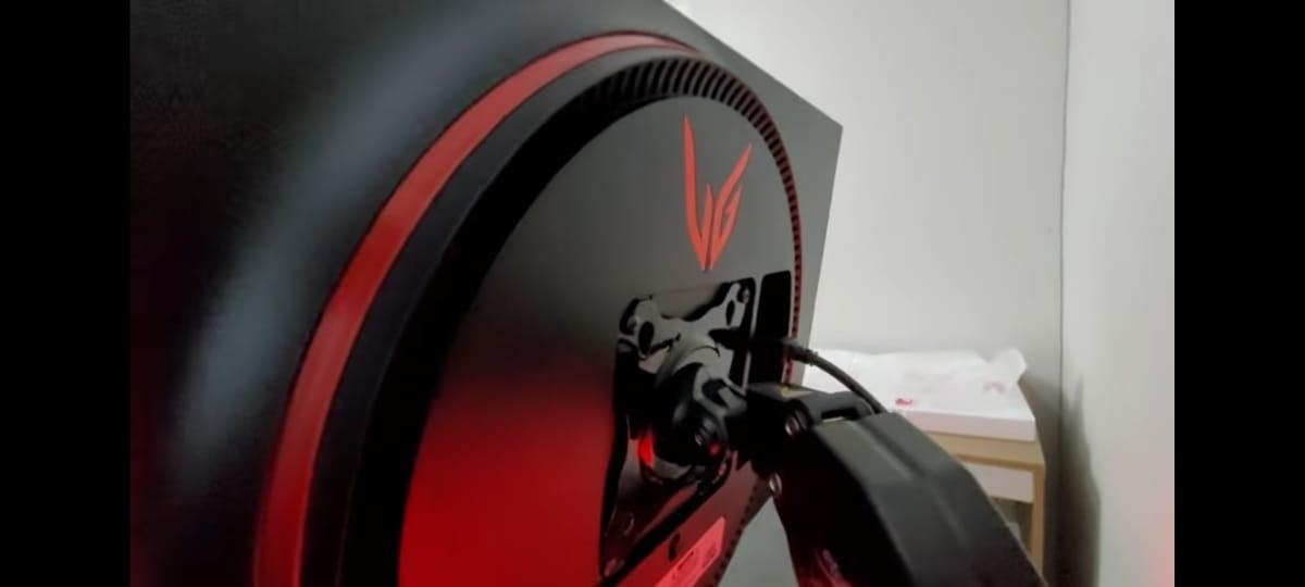

Chegou esta semana meu novo monitor, um LG 27GN750, porém fiquei frustrado ao perceber que o suporte F80N por questão de milímetros não encaixou. O monitor tem uma área quadrada onde vai a base que veio junto, como também onde há as furações VESA, mas infelizmente o suporte fica um pouco para fora na parte de cima, impossibilitando o encaixe.
Abaixo uma imagem onde deveria estar certo:
Agora a foto meu suporte, onde destaca as partes que ficam um tanto para fora:
Estes cantos são um pouco mais pontiagudos. Será que seria má ideia cortar um pouco estas pontas?
A base que veio com o monitor é boa, mas infelizmente não permite deixar a tela mais para trás, o que prejudica minha visão.

A ELG respondeu sobre o assunto, e me sugeriu que adicionasse espaçadores, porcas ou arruelas para preencher a área rebaixada, além de que também falou que em alguns casos um parafuso maior seria necessário.
Explicaram bem detalhadamente o processo como também mandaram uma foto de um produto similar como exemplo. Uma solução bem simples que nem cheguei a pensar.
Ontem mesmo comprei o que precisava e realmente fixou e deixou firme o monitor no suporte. Fiquei um pouco com o pé atrás, mas tendo em vista que durante este tempo vi algumas imagens de TV gigantes que chegam a usar espaçadores de uns 20cm um tanto franzinos nos suportes de parede, creio que não há com o que se preocupar até então.
