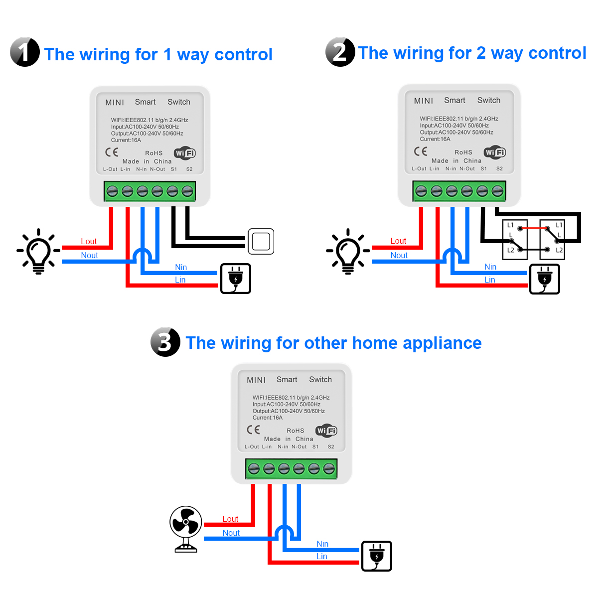

Tenho um tanquinho que uso bem no meu apartamento, que tem apenas um interrupor em forma de temporizador, com um ciclo completo de 25min, sendo duas paradas de 5min cada. Adicionei uma bomba para esvaziar o tanquinho e um botão pequeno para acionamento assim que eu quisesse, claro, quando acabasse o ciclo. Adicionei também um solenóide para entrada de água para o tanquinho, já que a torneira que fica aberta é a mesma da máquina de lavar que fica ao lado.
Já faço o uso dos Smart Switch Mini para as lâmpadas de casa, e como tenho alguns sobrando, coloquei três no tanquinho, um pra cada acionador (solenóide, batedor e bomba de saída), e a ligação fica conforme abaixo:
Ou seja, faço o acionamento tanto pelos botões no tanquinho quanto pelo app Tuya. O que eu quero saber é se há a possibilidade de automatizar o ciclo completo ao invés de eu ter de fazer os acionamentos ainda de forma manual, seja por onde for.

Embora você tenha gasto em reles wi-fi e tanquinho um valor mais perto de uma lavadora,  Tem solução sim. Eu quase não entro no fórum, só vi seu tópico agora.
O app Tuya e seus clones possuem dois tipos de Cena: automação e executar.
Automação são cenas disparadas por eventos, como algo que ligou, sensor detectou algo, certa temperatura etc.
Executar são cenas disparadas quando chamadas por toque dentro do app ou chamadas por assistentes virtuais.
Crie uma cena tipo executar. Durante a edição da cena você vai usar a opção "Controlar um dispositivo" para ligar e desligar os reles wi-fi e a opção "Atrasar a ação” para controlar os tempos.
Alguns reles tem a opção "Countdown", "Contagem" ou equivalente que serve para que o próprio dispositivo se ligue ou desligue invertendo a situação atual.
Eu não recomendo usar a contagem regressiva porquê ela só controla o próprio dispositivo,  precisaria de outras cenas para cada etapa e daria mais trabalho para sincronizar o liga e desliga.
Já recomendo usar atrasar uma ação por ser sequencial, tudo está na mesma cena e o tempo é controlado pela nuvem, eliminando a perda de sincronismo, já que o tempo é controlado pela nuvem da Tuya, comum aos três reles wi-fi.
Depois do Tuya ou seus clones integrados na Alexa, crie uma rotina e Acione Ação, Casa Inteligente e Cenas. Você pode incrementar com outros recursos da Alexa, como sons, frases etc.
