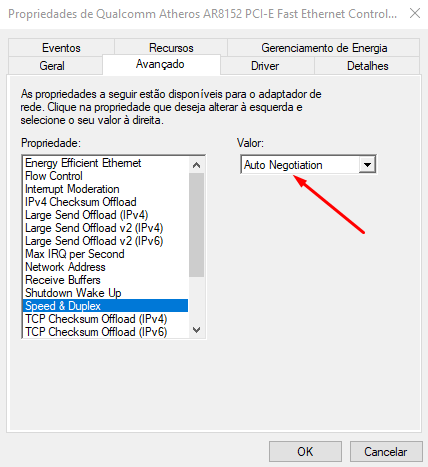

Você pode explorar o gerenciador de dispositivos para ver como está a configuração de velocidade da placa de rede.
digite: devmgmt.msc
Localize o chip da sua placa de rede
No exemplo o meu é um Qualcomm
Procure pela palavra-chave: fast ethernet, Gigabit Ethernet ou algo similar.
Na dúvida, envie um print dessa parte.
Dê um duplo clique nele
Procure pela palavra: Speed, ao algo similar
Verifique se está em Auto Negotiation ou algo similar
Porque pode ser que esteja marcado acidentalmente ou não a opção: 10 Mbps...

Se não tiver um cabo para fazer o teste agora.
digite: devmgmt.msc
