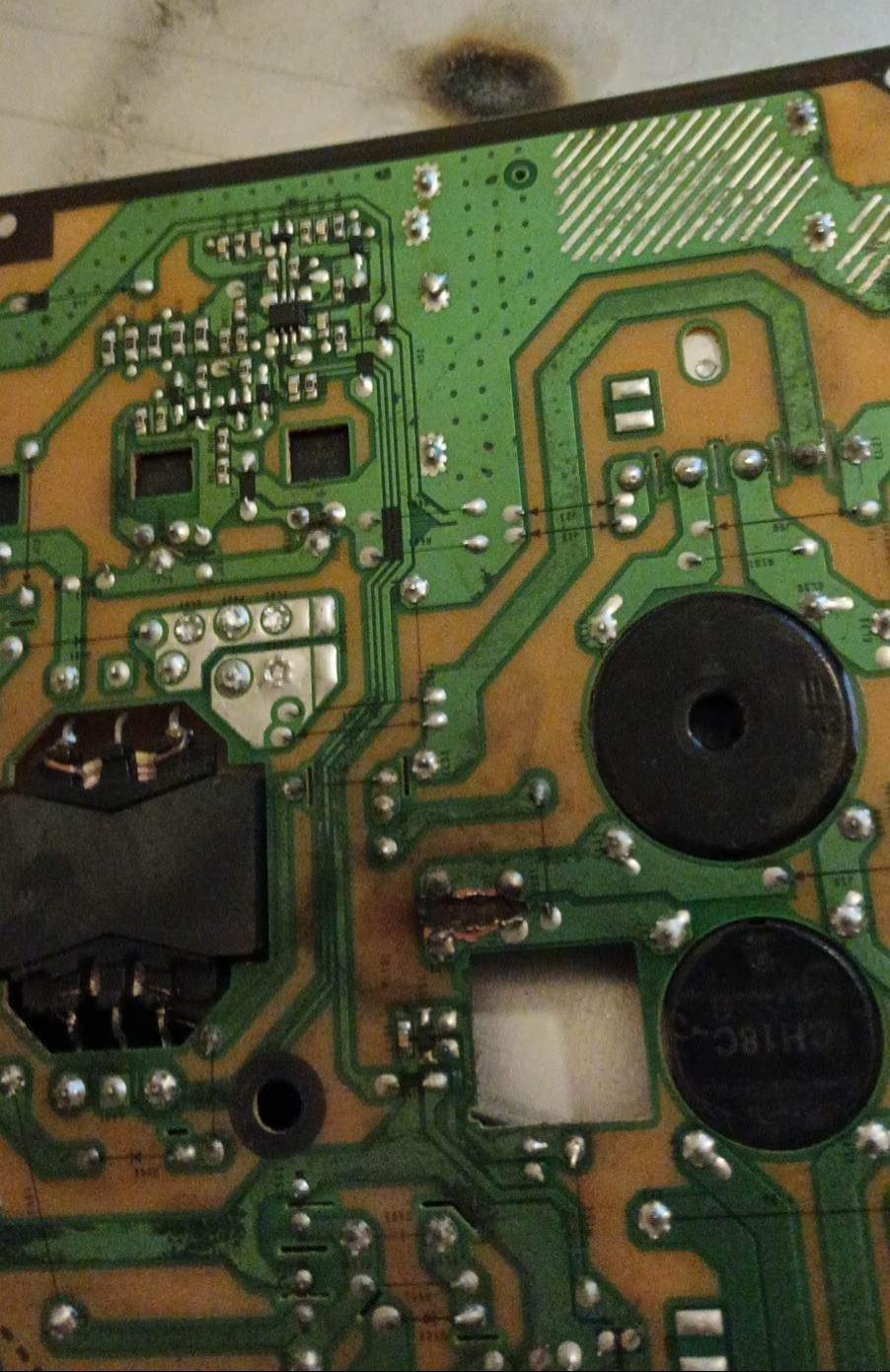

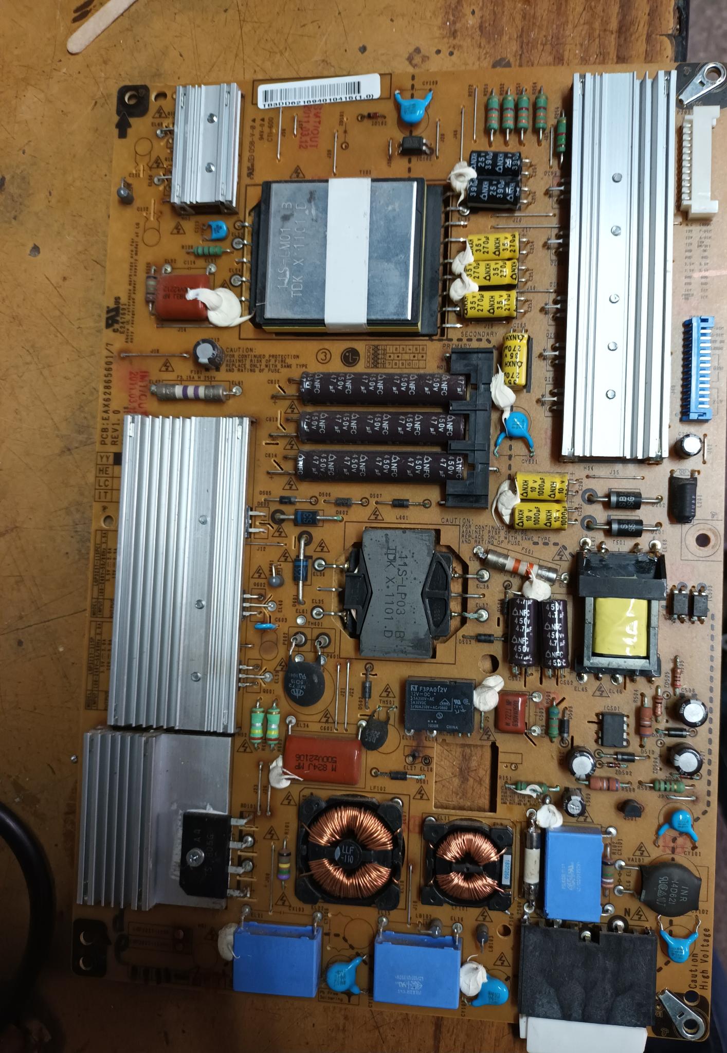

A placa teve um curto circuito que me derreteu as trilhas condutoras ao pé do relé. nas imagens parece que tem algum componente que foi destruido mas não sei que componente foi no el27 e el28 será de resto todos os restantes componentes estão em bom estado menos um capacitor azul de 221k 1kv. Será que ainda tem reparação? Se tiver podem me dar uma dica como reparar a trilha? É que eu não sei se existia algum componente na parte de baixo onde queimou.

Ache o esquema e nos mostre. Aquilo pode ser indutor. Teste D501

Entrontrei uma imagem de uma placa igual com mais um componente vista da parte da frente e da parte de trás e parece que foi so a trilha que se danificou.

Houve uma descarga elétrica.
Provavelmente o fusível rompeu.
Se teve sorte,a fonte esta funcionando,voce não comentou se testou a fonte.
Se o fusível rompeu,coloque outro e se ao ligar queimar novamente troque a placa completa pois pelo seu comentário voce não conseguira fazer uma manutenção.
