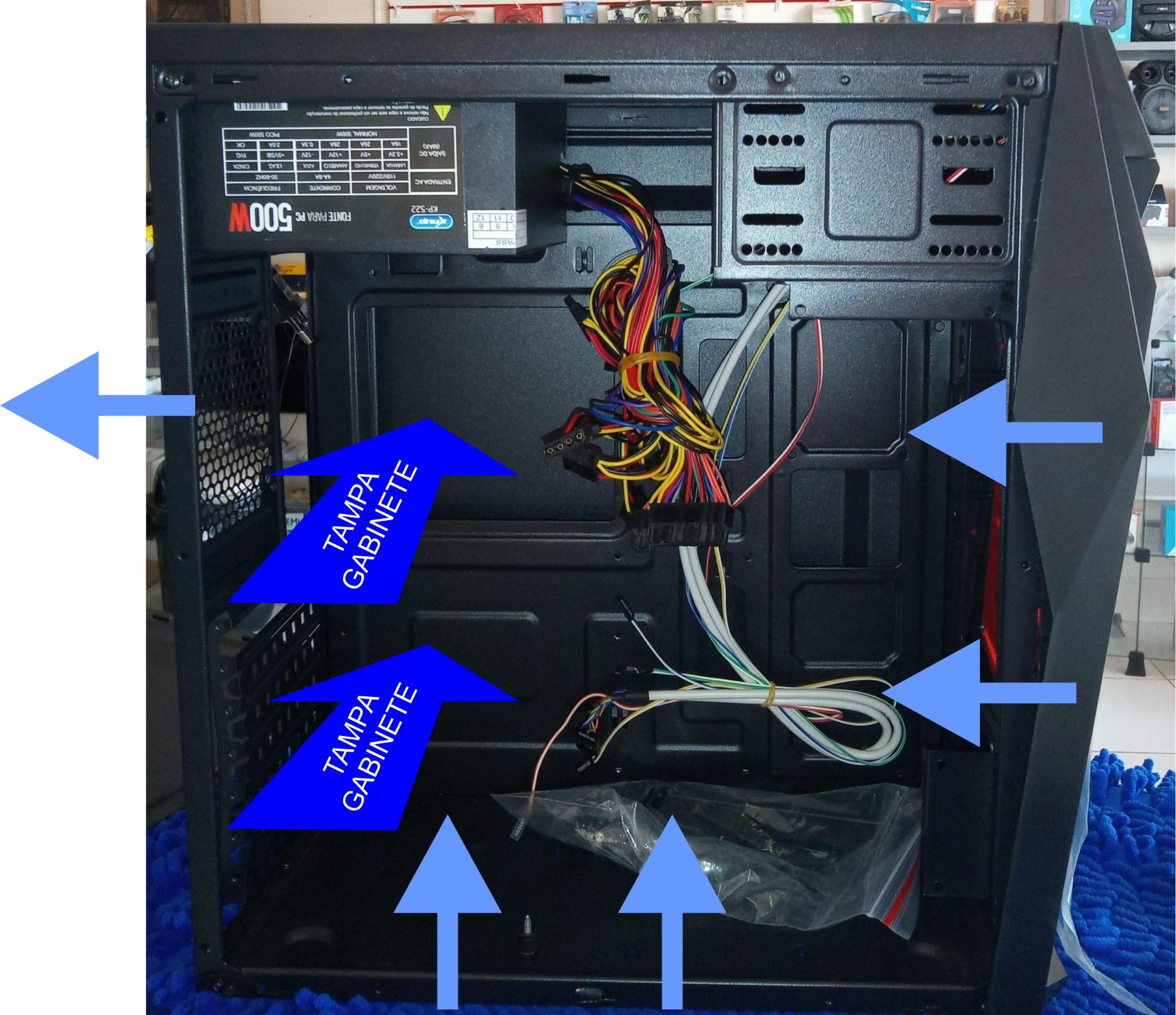

boa tarde, meu gabinete é dessa marca abaixo:
"Gabinete C3 Tech MT-G70"
infelizmente eu não sabia nada de pc quando comprei... hoje vejo que é muito básico e com a fonte na parte de cima...
ele tem:
2 entradas para fans de 12cm frontal
2 entradas em baixo
2 entradas na lateral (tampa do gabinete)
1 entrada de 8cm atrás proximo da fonte...
eu comprei 2 fans de 12cm (estou esperando chegar)
nesse caso, só com essas 2 fans.. qual a melhor opção para manter uma boa temperatura
@Rodrigo B. Vitorino Coloca esses 2 fans para jogar ar pra dentro, nesse csao é na frente, embaixo ou na tampa lateral.
Considere comprar um fan de 80mm para colocar atrás para ajudar a tirar o ar quente.
Não é uma boa opção deixar a fonte fazendo esse serviço, fontes não são feitas para ter função de exaustor.

@Edvaldo J. Frederico beleza, ai no caso eu posso usar dessa forma por enquanto, só os 2 que esfria.. por que ainda não comprei o menor que serve para puxar o calor... eu pretendia colocar um na frente na parte alta ( que ficaria praticamente de frente a placa de vídeo/processador... e outra la lateral (tampa do gabinete) mais baixa que ficaria aparentemente do lado da placa de vídeo...
o que fica na parte de baixo da frente ficaria bem em cima do HD... e no caso por enquanto eu queria dar uma prioridade ao processador e placa de vídeo... essa forma seria a correta com base em 2 fans?
