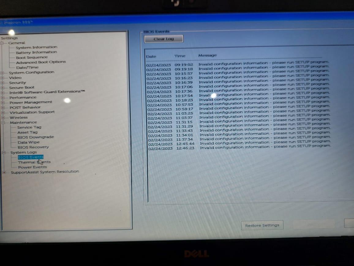

Estou com um Dell Inspiron 5557  - PSA V4304.09 que após a atualização da BIOS para a versão 1.9.0 para na tela com a seguinte informação:
"invalid configuration information please run setup program"
As opções disponíveis são "Continuar", "Abrir setup da BIOS" e "Diagnosticar".
veja anexo.
Ao clicar em "Continuar", ele entra no windows. Ao diagnosticar, ele encontra erro "detect any potential hardware problems" na Bateria
ERROR 2000:0132. VALIDADE CODE 127622 BATTERY IS REACHING THE END OF ITS USABLE LIFE. mas minha bateria segura carga e tambem tem autonomia de 30 minutos antes desligar. Não acho que esteja condenada.
De acordo com o código no site da Dell, é recomendada a troca do mesmo.
Também já olhei tudo que podia olhar na BIOS
e fiz alterações que acreditava que poderiam ajudar, sem sucesso já voltei tudo pro default.
Alguém já viu esse problema e sabe como posso proceder?

agora, EDURAMOS1164 disse:
O Dell Inspiron 5557 foi lançado em 2015, o seu pode ter sido fabricado algum tempo depois, porém, esse código se refere ao fato de que a bateria já está com um bom tempo (anos) de uso e a recomendação é ser substituída, devido a, como o código diz, ela já estar atingindo o final da sua vida útil. Semelhante a quando um alimento está perto da sua data de validade e irá apodrecer, porém com as baterias, dificilmente ela irá "apodrecer" após uma data X rs.
Se possível, é interessante substituí-la devido a já existirem códigos de erro sugerindo a sua substituição. Dificilmente você irá encontrar essa bateria para comprar com a própria Dell (visto que a fabricação de peças lá é encerrada 5 anos após o lançamento do notebook), porém talvez você encontre baterias originais na internet para substituir em breve.
