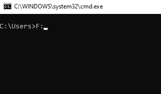

digite: CMD
na tela do dos digite:
F:
depois execute o comando
attrib -R -A -S -H /S /D

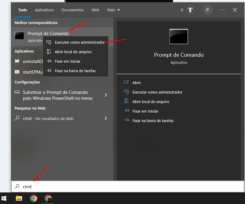

Execute o CMD como administrador
no menu iniciar digite: CMD

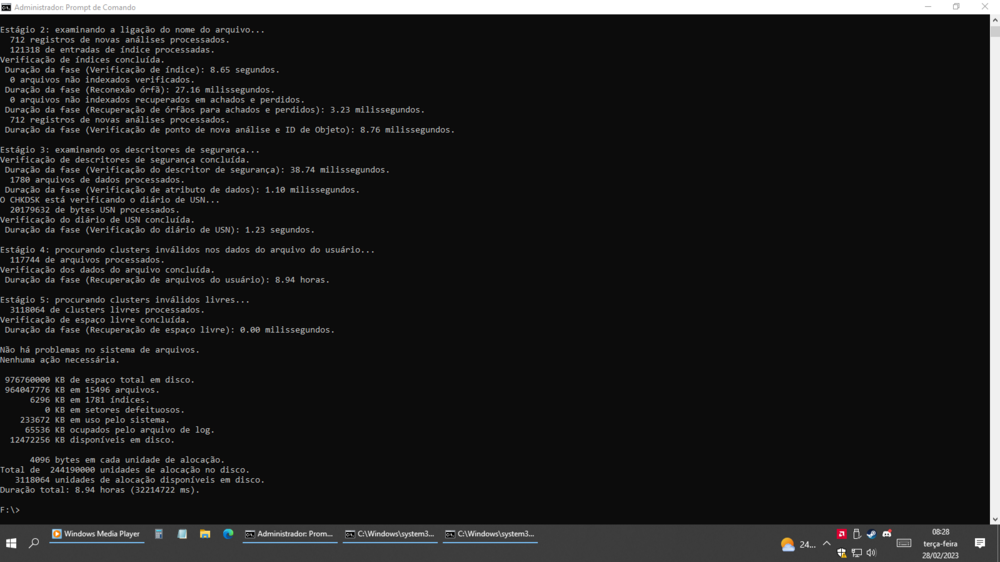

Não necessariamente é problema físico. Como o @xxvannderleixx conecta-o em Smart TV, vai lá saber a qualidade do driver para o sistema de arquivos em questão que tem na TV. Pode ser apenas lambança na estrutura do sistema de arquivos. Na pior das hipóteses, se o chkdsk não consertar, formata o volume de novo (formatação lenta é útil para sanitizar todos os setores com zeros). Um bom indicativo é conferir no sumário que o chkdsk dará ao final se há clusters defeituosos, o que implica que há setores possivelmente ruins, o que, por sua vez, indica problema físico.
Às vezes ele é teimoso pra conectar na TV, preciso reconectar novamente pra conseguir abrir a pasta, ou às vezes ele desconecta sozinho quando to assistindo filme. Pensei que poderia ser problema no cabo ou na entrada.

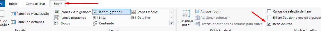

Infelizmente, o problema não foi resolvido. A pasta continua como arquivo, e a "found.000" não aparece, mesmo marcando pra mostrar os arquivos ocultos.

O resultado do cmd:

Vê se aparece o diretório nesse Easus onde estão esses arquivos e os recupera acessando a pasta direto que, se estiver oculta, vai nas configurações do sistema e desmarca a opção de ocultar.
