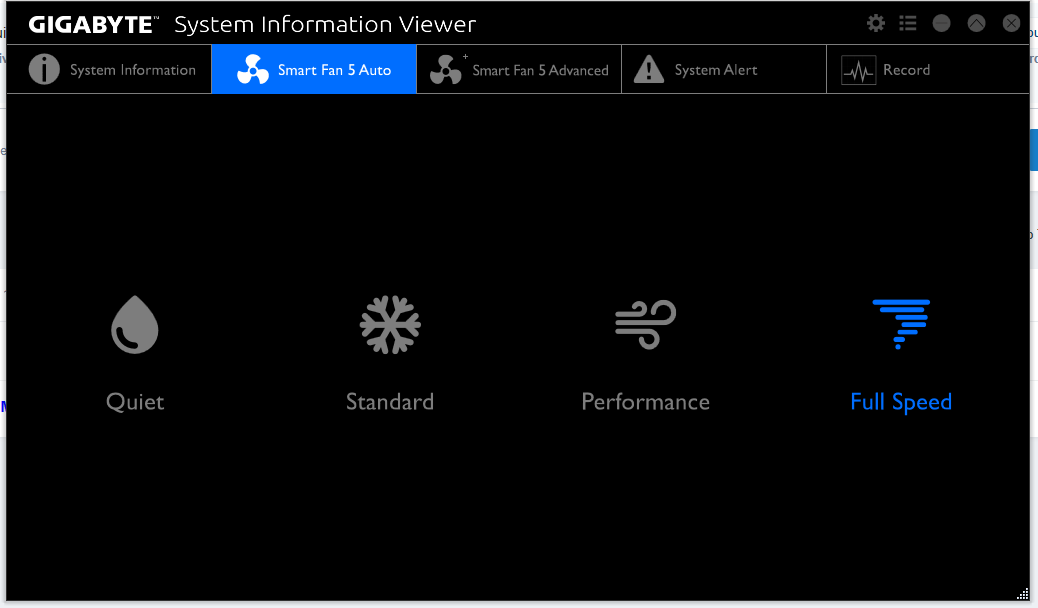

Liguei ela na Sys_fan e quando coloquei no FullSpeed ela acendeu toda. Ou seja , era mais problema de software do que hardware. Mas acredito que por ser 3 pinos, não controla via software direito. Vou procurar uma dessa de 4 pinos para comprar e testar.
