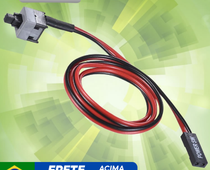

Olá, gente! é o seguinte, pc não ligava mais pelo botão power, um amigo técnico trocou pra que o pc agora ligasse pelo botão de reiniciar, passou um tempo e agora o botão de reiniciar tá dando problema também, tendo que pressionar cada vez com mais força(Quase não liga hoje). Onde que dou curto na placa-mãe para poder ligar ela? Tipo, vou comprar um botão power externo tipo  esse da foto. Mas, como sou leigo, após instalar esse cabo, não sei o que faço, não sei se da pra posicionar no painel fronta, E em qual nome tem que ter lá no pino pra eu colocar esse cabo na placa-mãe? Eu acho que esse cabo vai ficar solto

Esse cabo você pode deixar dentro ou fora do gabinete, pessoalmente recomendo fora para não precisar sempre abrir o gabinete para ter acesso ao botão! Kkkk Vai ser um botão qualquer como de um teclado!
Para a instalação é pratico se você aprender a ligar com a chave de fenda certinho, pois onde você vai ligar com a chave, primeiramente terá que tirar o cabo que liga pelo Gabinete e dps é só instalar esse da mesma forma que você removeu o outro!
