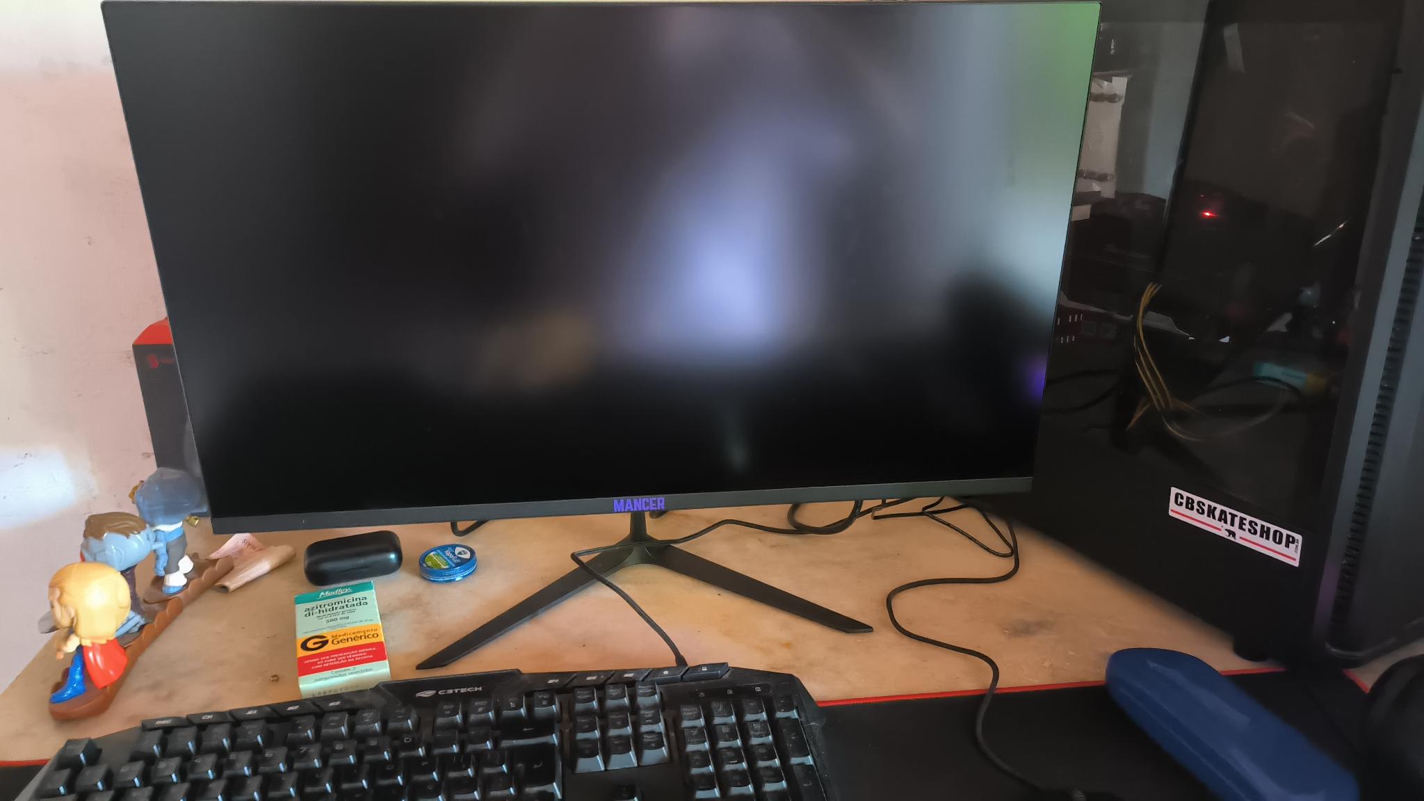

@Edvaldo J. Frederico eu tô meio desesperado agora porque fiz a atualização com a BIOS que o vendedor falou(mandou) depois de eu dar as informar da placa e agora que coloquei pra reiniciar tá sem vídeo😰 posso desligar pelo botão Power ?
Agora você vai ter que entrar na BIOS da placa-mãe conforme o primeiro vídeo que postei e habilitar multi GPU, e dessa forma voltar a BIOS da placa de vídeo que era antes.

@Edvaldo J. Frederico então... Eu fiz o backup da BIOS mas eu não consigo tirar a placa de vídeo do Pc pra ativar o gráfico integrado, tenho medo de quebrar na hora de puxar, esqueci de mencionar que sou de menor então não mexo com solda e tal, fiz o update com a BIOS que o vendedor mandou, não esperava que fosse dar isso, por favor, me diz que não vou precisar mesmo abrir a placa pra fazer o processo todo. Descobri que eu estava com a faca e o queijo na mão mas joguei o queijo pela janela e danei a faca no pé, esqueci de deixar pelo menos o gráfico integrado ativado antes dos processos mas nem isso a mula aqui fez.

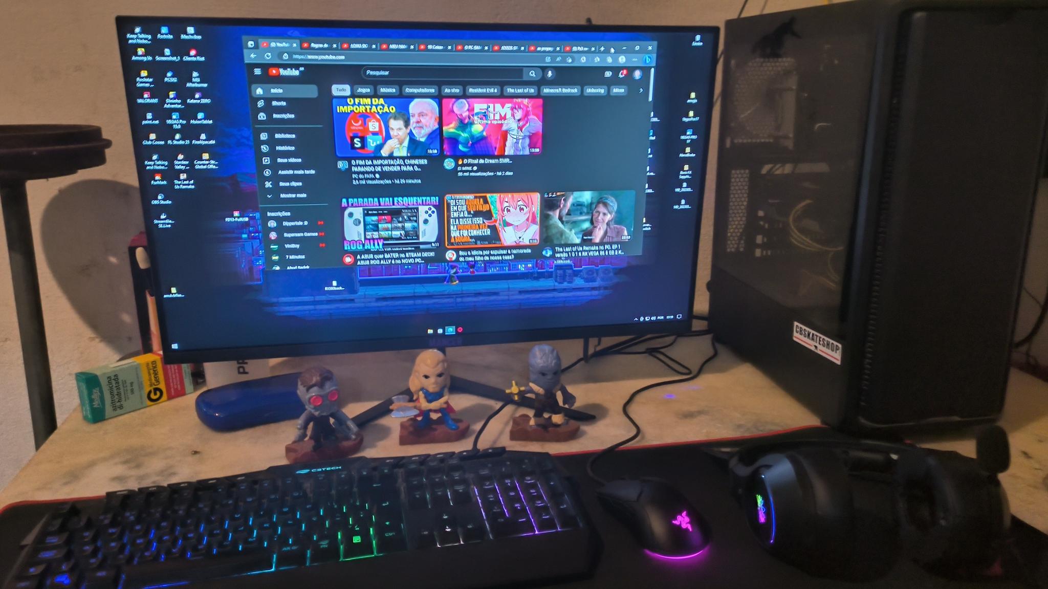

@Edvaldo J. Frederico @TheDemonLena Muito obrigado pela ajuda e atenção pessoal, obrigado mesmo! Minha placa de vídeo voltou a vida usando o meu gráfico integrado, precisei usar alguns vídeos que estarei deixando aqui também para caso alguém também precise no futuro. Como tinha desativado meu vídeo integrado eu tive que remover a placa de vídeo e dar um reset na BIOS da MB, removi a pilha e fiz o curto do CLR_CMOS, depois adicionei manualmente o integrado e a quantidade de RAM que iria alocar, liguei tudo certinho e já estava com o backup da BIOS original da placa de vídeo, desliguei o pc e conectei a placa, ainda conectado no integrado, abri o CMD e dei o comando para flashear BIOS, mas antes eu chequei para ver se estava reconhecendo mesmo. Funcionou e não precisei usar meu pendrive para regravar com o FREEDOS (até porque não ia conseguir usar mesmo já que não estava indo) então usei pelo o Windows e deu certo, estou aqui firme e forte. Meus amigos de plástico agradecem, e novamente, muito obrigado!
