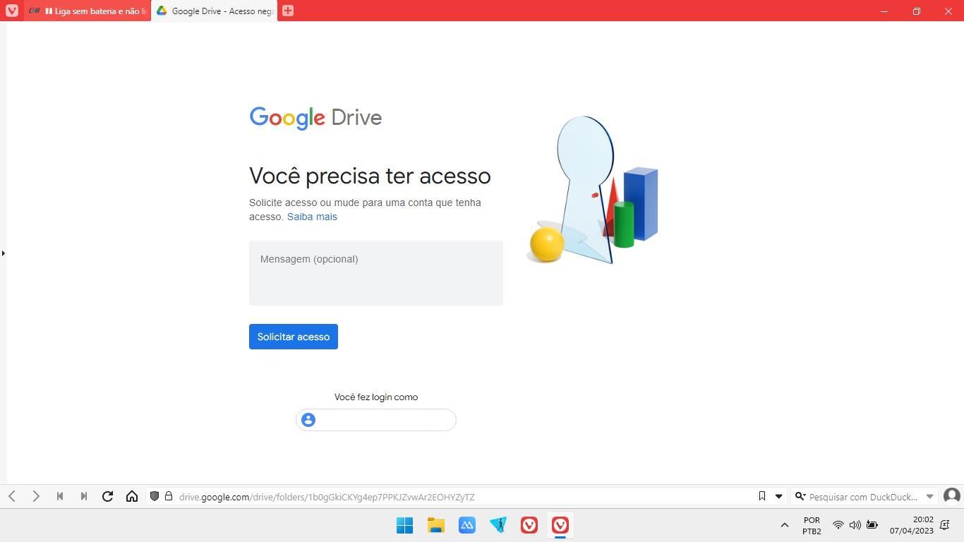

Não acesso links externos. Além do mais, é proprietário. Não é correto essa forma de postagem, pois não é publica e não está disponível para todos. Diminua a resolução das imagens. Precisamos apenas que tenha foco e nitidez. Não vou acessar lá.

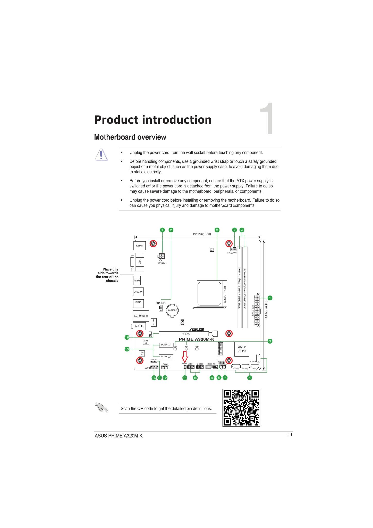

Ótimo. Pedi uma foto ampla assim para tentar ver 2 coisas: O que parece ser umas manchas no suporte da bateria que, talvez, indicasse oxidação, mas o flash atrapalha. Verifique melhor e para ver os pinos do clear Cmos que poderiam estar encostando um no outro. Sugiro que desmonte, tire do gabinete e olhe por baixo para conferir a situação das soldas. Aproveite e faça uma limpeza melhor e examine toda a superfície. Parece ter 2 conectores ATX. Troque pelo outro (ou não está conectado?) e ponha uma bateria nova. Baixe esses 2 manuais, um é dos pinos, para conferir. Veja as fotos abaixo:
https://dlcdnets.ASUS.com/pub/ASUS/mb/SocketAM4/PRIME_A320M-A/E11133_MB_Pin_Definition_v2_print_vendor_only.pdf?model=PRIME A320M-K
https://dlcdnets.ASUS.com/pub/ASUS/mb/SocketAM4/PRIME_A320M-K/E15417_PRIME_A320M-K_UM_V3_WEB.pdf?model=PRIME A320M-K
