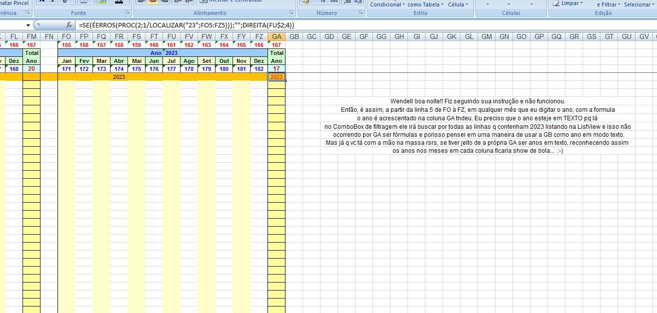

Wendell bom dia!!
Então, carregamento não é no Dropdown e sim na ListView, ela éq não carregando o que está em Fórmulas tndeu...
Já fiz testes aqui alterando com colunas só em texto, funciona mas quando volto pra colunas q tem fórmulas não funciona, não faz carregamentos. 😞
Midori boa tde amigo... beleza
Fico feliz de seu retorno mas então infelizmente, minha planilha e códigos é de uma extensão enorme e pra postar aqui eu teria q refazê-la toda de novo pra te mandar apenas essa parte da Print q postei tdeu...
Mas a base é essae da print, eu só queria me livrar dessas fórmulas q estão na coluna "GA" ou então mantê-las mas que na "GB" sejem colocados os "anos" em texto...
OBs: O preenchimento de anos nas linhas e colunas de "FO" até "FZ" é manual e se dá a partir da linha 5 tdeu!
No aguardo e obrigado!

Wendell boa noite!
O problema deste seu código...
Private Sub Worksheet_Change(ByVal Target As Range) Dim Cell As Range For Each Cell In Target With Cell If .Column = 183 Then 'Número da coluna GA Range("GB" & .Row).NumberFormat = "@" Range("GB" & .Row) = Range("GA" & .Row) End If End With Next End Sub
É que está pra tudo q for digitado na "GA" ele joga pra "GB" corretamente, até ae seu código funciona...
Mas o caso éq na "GA" já estão as fórmulas. Seu eu digito de "FO" à "FZ" em qualquer linha a "GA" cápta o valor e seu código não reconhecendo porque na "GA" estão as formulas tndeu!
Por gentileza, você poderia dar essa revisada..? 🙂
