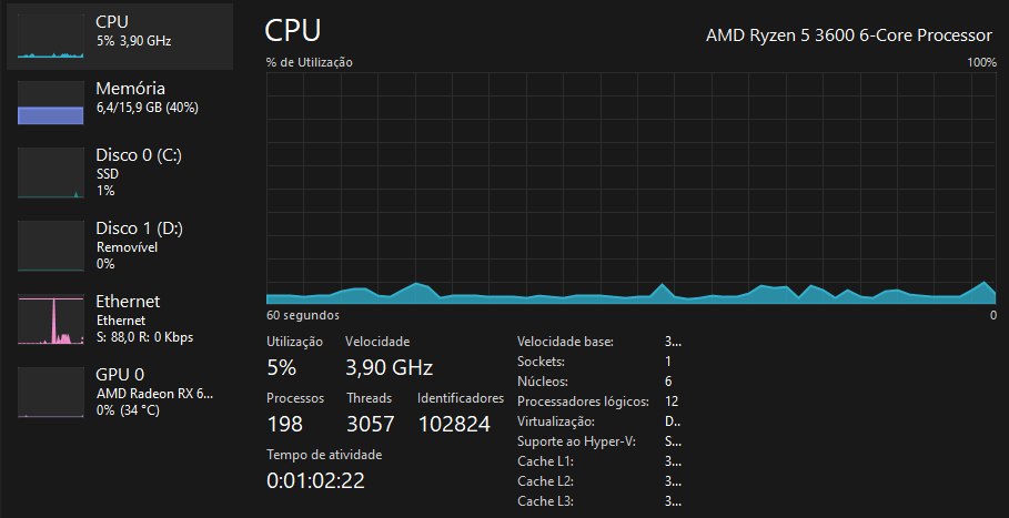

Uma coisa que notei recentemente é que o processador está sempre rodando em frequência máxima, mesmo em idle (foto em anexo). Não foi feita nenhuma tentativa de Overclock.

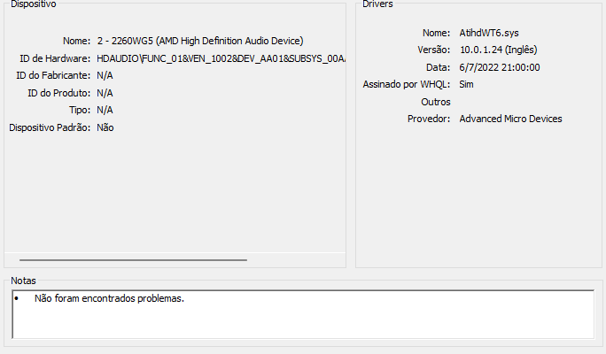

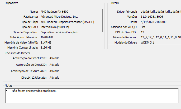

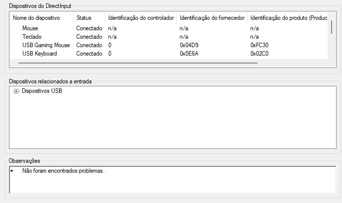

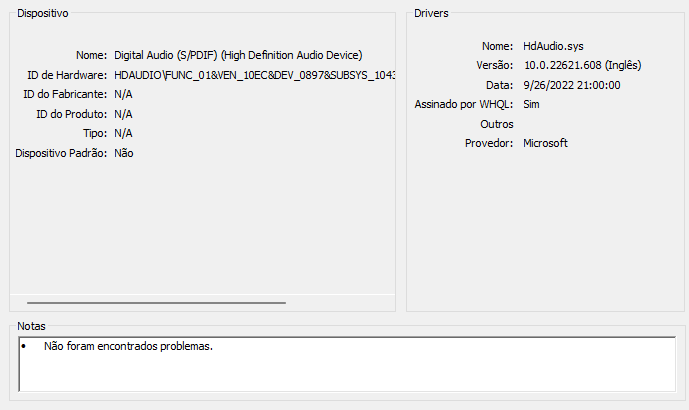

Segue as prints do DxDiag.
Os alto falantes e o S/PDIF tem assinatura WHQL mas é assinado pela MS, não pelo fabricante. O primeiro passo é atualizar o BIOS. A questão do XMP podemos ver mais adiante. 2° Passo é atualizar TODOS os drivers direto dos fabricantes (ASUS e AMD) conferindo que a última versão esteja instalada. Se houver algum conflito, desinstale a versão velha pelo gerenciador de dispositivos e reinstale a versão mais recente. 3° Passo é instalar (ou reinstalar) pacote de DLLs do DirectX End-User Runtime (https://www.microsoft.com/pt-br/download/details.aspx?id=35), atualizar ou instalar a última versão do Visual C++ (https://aka.ms/vs/17/release/vc_redist.x64.exe) >> ATENÇÃO: É 64 bits e por fim o .NET Framework (https://dotnet.microsoft.com/en-us/download/dotnet-framework/net481).

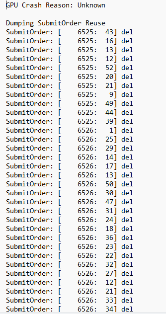

@Mega Blaster Seria esse (Imagem 1) na maior parte dos casos, estou jogando normalmente, então o computador congela, após alguns segundos da uma tela preta e volta.

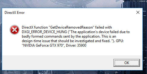

Outras vezes ele informa como este (imagem 2).
Peguei o exemplo na internet do segundo erro, pois não estou recebendo ele no jogo no momento, mas é exatamente esta mensagem, só trocando a placa de vídeo para uma RX6600

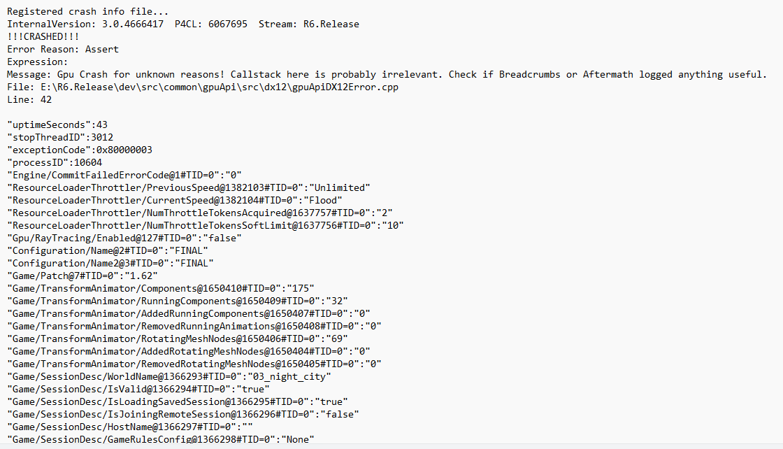

Crashlog do jogo cyberpunk 2077 (Imagem 3 e imagem 4)
Como é um erro dentro do jogo, meu conhecimento chega só até ai. Não jogo, tenho horror a jogos, não perco meu tempo com eles e me recuso a aprender. Então siga as orientações do fornecedor. Algumas coisas que pode fazer ainda e, provavelmente serão sugeridas na plataforma, é desabilitar qualquer software ou app que esteja rodando em segundo plano ou que esteja monitorando o sistema ou a plataforma do jogo. Entre em contato com eles e informe esses percalços. Visite:

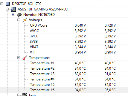

Mas, acabei de pescar outra informação que talvez seja relevante, e gostaria de saber se tens noção do que significa e se é normal, no caso essa temperatura apontada pelo software OHM (Open Hardware Monitor). A placa-mãe tem no máximo 1 semana de uso.
As temperaturas 3 e 6 estão absurdamente altas. Sabe de onde são? Quanto as tensões, não sei opinar. Não é minha especialidade. Os coolers estão funcionando bem? Tem o suficiente. Disseste que a placa está limpa.
  Em 20/05/2023 às 01:51, Arteuszz disse:
Diz no software que é na Placa-mãe, algum sensor do componente Nuvoton nct6779d.
Expandir
O anexo é um PDF traduzido sobre o que o Nuvoton faz. Faz sentido ser a fonte. Veja tudo que ele controla. Precisei zipar para poder subir, mas é PDF.
https://www.digikey.com.br/pt/products/detail/nuvoton-technology-corporation-of-america/NCT6779D/4360400
NCT6779D_Web.en.pt.pdf.zipBuscando informações...
@Mega Blaster Opa, certo, dei uma lida e realmente, pode ser a fonte.
Provável que leve alguns meses para mim adquirir uma fonte nova para poder testar certinho, mas assim que eu tiver essa resposta, eu venho aqui e te informo se deu tudo certo, agradeço a ajuda novamente.
Te desejo uma boa noite.
