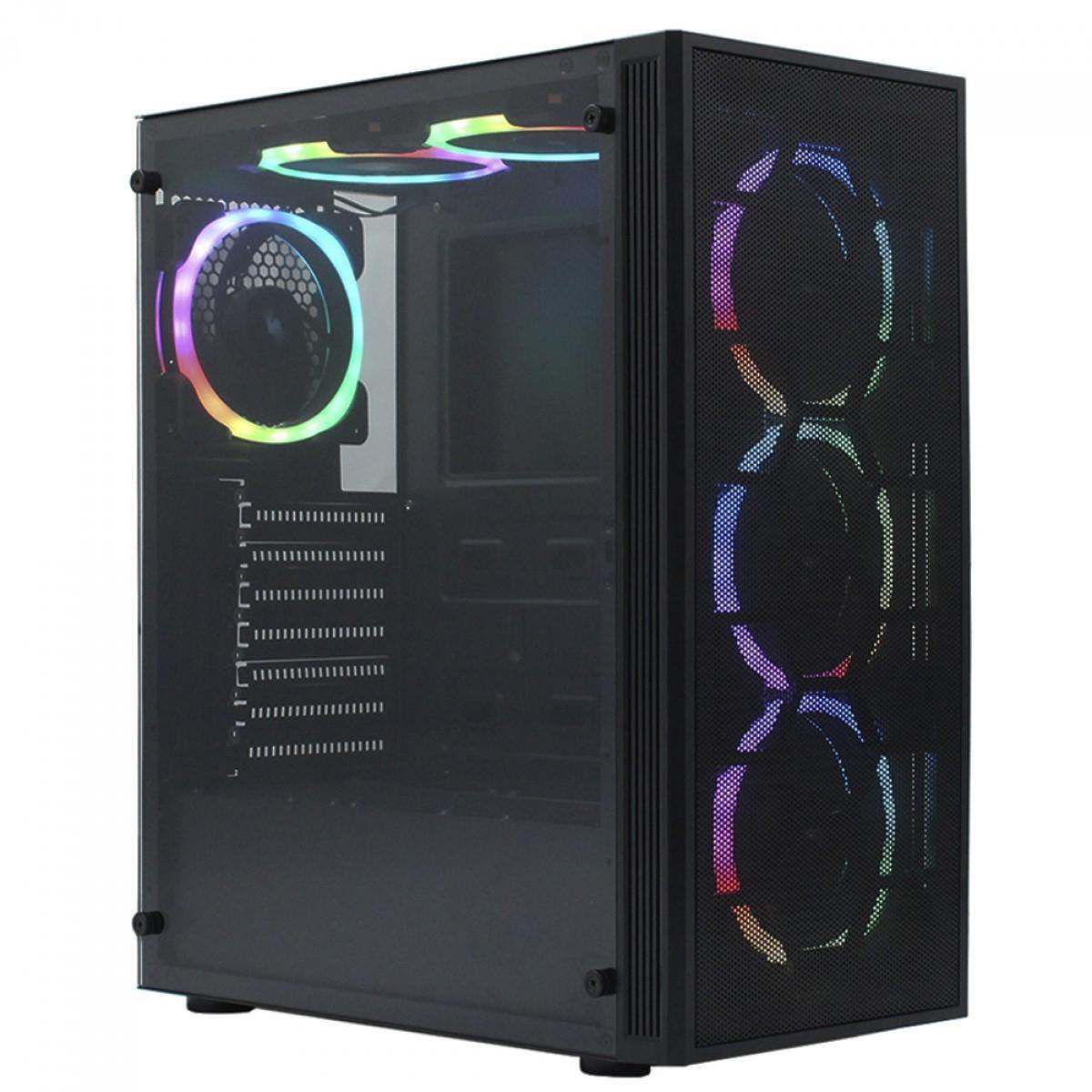

Se por aí tem muita poeira, ou o PC fica no quarto junto com roupa de cama, cortinas, etc. (que soltam fiapos e poeira), eu deixaria 3 na frente e 1 atrás. Isso vai garantir que praticamente todo o ar é filtrado pela parte telada e que não entre por outras frestas. Por outro lado se fica num escritório ou lugar com pouca poeira de forma geral, eu colocaria 2 na frente, no meio e embaixo, injetando ar, +2 fazendo exaustão na traseira e na parte superior mais do fundo.

@Shaman93 Mano se eu adicionar mais 2 fans completando os 6 fans, vai melhorar a temperatura?
Provavelmente não, ou se melhorar é uma diferença muito pequena, papo de 1, 2 graus. No teste do vídeo abaixo, de 3 pra 4 fans, mudou só 1 grau a temperatura da placa de vídeo e 3 graus do processador. De 4 pra 5 ficou idêntico ambas as temperaturas. Claro que isso pode variar um pouco dependendo do gabinete e do setup, mas no geral acima de 3 ou 4 fans o benefício passa a ser de muito pequeno a inexistente, acaba ficando uma coisa mais só pela estética mesmo.

@1lokos Mano então no meu caso o que tu acha eu coloco dois na frente, e os outros dois de exaustão sendo que o de cima fique atrás pra evitar o roubo de ar do da frente, ou coloco 3 na frente e só um atrás de exaustão?
A principio coloca 3 na frente e 1 na traseira como exaustor, assim a pressão interna do gabinete fica positiva e minimiza a entrada de poeira.
Mas se tiver paciência testa também com 2 na frente - nas duas posições de baixo;  e 1 na traseira e 1 em cima, mais para trás possível, nesse caso ajuste a entrada de ar maior que a saída através da curva de fans.
Quando a pressão fica negativa - mais ar saindo do que entrando; o gabinete vira um "aspirador de pó".
