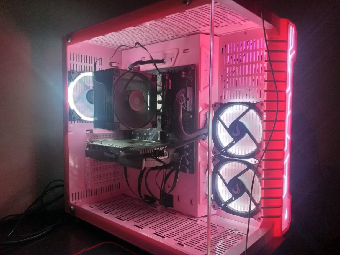

Olá pessoal, como o próprio título do post diz, eu quero uma dicas para posicionar melhor meu fans no gabinete, no momento eu tenho três e os coloquei da seguinte forma:
Meu plano inicial era por 2 exaustores ( um atrás e um em cima ), mas achei que seria melhor dessa forma, o que vocês acham ?
Devo colocar 1 ventilador na lateral e outro em baixo ( no piso ) ? devo por 2 exautores em vez de 2 ventiladores ?
Agradeço desde já pela opinião de vocês.

Opa, obrigado pela resposta, mas sinceramente não ajudou muito.
Meu gabinete não tem entrada de ar frontal e não responde minha pergunta ( se é melhor ter mais exaustores do que ventiladores, se devo por as fans no piso em vez da lateral, etc).
Tendo só 3 fans em um gabinete com tanto buraco, não tem muito o que fazer... você pode talvez colocar esses dois da lateral na parte inferior para ajudar a GPU, que é quem precisa de mais ar. De resto, tá suave.
Na verdade você deveria dizer o modelo exato desse gabinete, pois não é convencional. Tenho a impressão da entrada de ar mais para a frontal(se é que pode dizer isso é lateral do lado onde a MB se apoia. Tem entrada na base e no topo aparentemente.
O que pode-se dizer: o fluxo do ar deve passar pelo radiador do Cooler de CPU e outra parte deve passar pelo radiador do Cooler da GPU(a placa de vídeo).
Outra coisa importante: ar quente sempre sobe.
Conclusão: do jeito que está não está ruim.
O que poderia melhorar: colocar um FAN na base(desde que tenha espaço para entrar ar(ou seja pézinhos no gabinete) e outro no topo, mas na direção do radiador da placa de vídeo.
Monitore as temperaturas. Caso esteja comtemperaturas boas não insista em colocar FAN's demais pois fica um gabinete muito barulhento.
Sim, pretendo comprar mais fans no futuro ( se necessário ), por enquanto vou testar os dois ventiladores no piso.

É só impressão mesmo, só a frontal ( onde ta esse led) é de plástico.
Coloquei agora pra testar as duas no piso ( o gabinete tem pézinho ), só que uma ficou bem em baixo da placa de vídeo, a um certa distância claro, será que tem problema ?

Mas é justamente isso que você quer, colocar os fans o mais próximo da GPU para que ela consiga o máximo de ar possível.

por um momento eu esqueci que as fans da placa de vídeo puxa ar pra resfriar a placa de vídeo, mas eu também quero que suba ar frio pro exaustor do processador também ( o que eu acho que consegui pelos testes ).
Será que tem problema eu por um filtro de poeira em baixo dos ventiladores ? será que atrapalha ?

Não se preocupe com o processador. Ao contrário da placa de vídeo, que perde desempenho com cada grau que esquenta, o processador em tese não é afetado pela temperatura.

Naturalmente que vai atrapalhar... mas é um sacrifício necessário para se manter o PC limpo.

Nesse caso, será que é bom eu colocar os dois ventiladores exatamente embaixo da placa de vídeo ? o processador não está passando nem dos 60c com o uso.
Mas com a mudança dos fans de posição como ficaram as temperaturas - da VGA e do CPU, sob estresse, reduziu?
Neste gabinete de design semelhante - Phanteks NV7; testando só com 3 fans usaram 1 no fundo como admissão de ar, e 2 como exaustores - não disse a posição, consideraram a eficácia do gabinete mediana, disse que o tipo de gabinete trabalha quente.
Observaram também que esse  tipo de gabinete é para entusiastas, que por estética quer encher de fans - embora neste caso possam fazer mais barulho do que redução de temperatura. 😜
2 minutos atrás, Gabriel Graciolli disse:
Possivelmente. Não custa nada tentar.

Colocando os dois fans no piso como ventiladores a temperatura diminui uns 2 graus comparado com a primeira foto, mas como o @Imakuni disse, se a temperatura do processador não influencia no desempenho ( claro, estando longe da temperatura limite ) , vou por as duas fans bem embaixo da placa de vídeo para ver se tem uma melhora significativa.

Duas observações: os dois FAN na base vão garantir um bom fluxo na direção da placa de vídeo. Só lembrar que a placa de vídeo também tem FAN.
Eu tentaria colocar os FAN  nessa base mais para o fundo do gabinete, na verdade está sobrando espaço no gabinete, ficou um "vazio"na frontal.
E o FAN na traseira eu colocaria no topo, "tirando" ar.
Vai acabar saindo ar para todos os lados porque o gabinete não tem na verdade um direcionamento bem definido, o resfriamento vai ser feito, mas não é muito eficiente em termos energéticos.

Bom, deixei dessa maneira agora, não sei se fiz da maneira que você disse.

Muda o fan do topo o mais para trás possível, assim ajuda a extrair melhor o ar quente soprado para trás pelo fan do Air Cooler.
Do jeito que esta, ficou na "sombra" do Air Cooler.

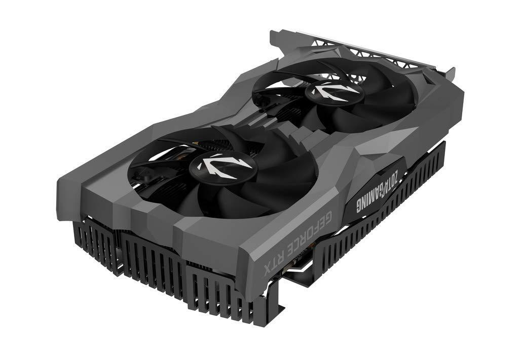

Esta VGA é do tipo "blower" - o fan sopra o ar quente para fora do gabinete, ou do tipo "Open Air" - os fans sopram o ar quente dentro do gabinete?

Opa, tive sim, na terceira foto a gpu foi a mais beneficiada ( obviamente ) mas a cpu ainda consegue "pegar" um pouco do ar, até o momento não passou dos 60c ( vou realizar alguns teste hoje mais exigentes ).
Muito provavelmente é do tipo Open air cooler, já que é uma RTX 2060 6gb zotac.
E fiz como falou, mas está pensando em por as 3 como ventiladores e deixar o air cooler do processador agir como "exaustor", será que fica ruim ?
