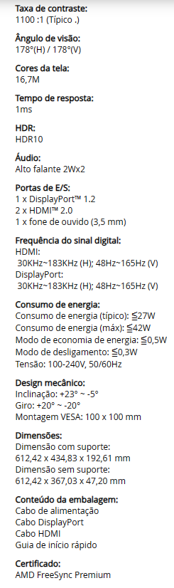

Fiz muitas pesquisas mas ainda estou em dúvida de qual conexão usar, o monitor apresenta 2 conexões HDMI 2.0 e um DisplayPort 1.2. Atualmente uso uma placa de vídeo da NVIDIA, GeForce PALIT GTX 1050 TI 4GB GDDR5.
Entre as especificações da placa de Vídeo, diz que suporta HDMI 2.0b e uma porta DisplayPort de resolução máxima de até 4096x2160. Uso o pc para games, e estou em dúvida de qual conexão usar para ter um melhor desempenho em frames. Irei deixar algumas imagens das especificações de ambos.

Eu recomendo você usar o displayport, pois o seu monitor é compatível com o FreeSync e este tipo de conexão normalmente apresenta um desempenho melhor com este tipo de tecnologia.

Você pode usar o que vier junto com ele, tanto HDMI quanto o DisplayPort. O HDMI 2.0 já consegue entregar 165hz a 1920x1080.
Versão da HDMI  Ano Resolução e Taxa de atualização                      Taxa de Dados Máxima
1.0                          2002  1080p @ 60 Hz                                                            4.95 Gb/s
1.1/1.2                    2005  1080p @ 60 Hz |1440p @ 30 Hz                                 4.95 Gb/s
1.3/1.4                    2009  1080p @ 144 Hz | 1440p @ 75 Hz | 4K @ 30 Hz       10.2 Gb/s
2.0                          2013  1080p @ 240 Hz | 4K @ 60 Hz | 8K @ 30 Hz             18.0 Gb/s
2.1                          2017  1080p @ 240 Hz | 4K @ 240 Hz | 8K @ 120 Hz         48.0 Gb/s
  • Amei 1
O "desempenho" não vai mudar com o tipo de conexão, só vai mudar as capacidades de resolução e taxa de atualização. DisplayPort 1.2 e HDMI 2.0 são quase equivalentes, entregam larguras de bandas próximas uma da outra. Só que tem um detalhe: monitores 1080p em 90% dos casos vão vier com entrada limitada a HDMI 1.4, então você perde alguns suportes, como o suporte ao FreeSync (caso o monitor tenha). Esse tipo de suporte você teria com a conexão DisplayPort, e os monitores hoje vem com pelo menos a versão 1.2. A NVIDIA libera a compatibilidade com o G-Sync através do FreeSync apenas com a conexão HDMI 2.0 ou superior, fora isso só com DisplayPort mesmo.

Agradeço pela ajuda, amigos! Muito obrigado!! vou fazer o teste das 2 conexões e ver na prática se consigo encontrar alguma diferença PRO ou CONTRA! Mas acredito que DisplayPort será ideal! VALEUUU.
