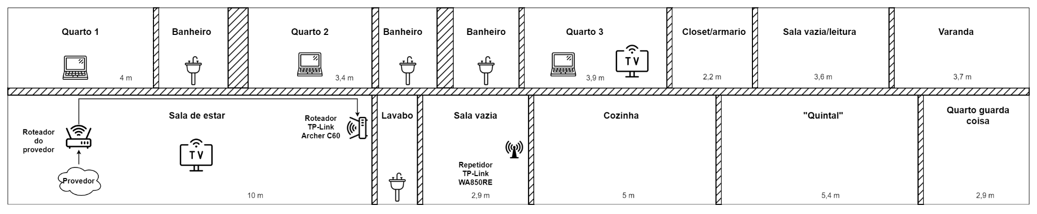

Estou reestruturando o WiFi daqui de casa e gostaria de mais opiniões, coloquei um diagrama da minha casa aqui em anexo
  • Atualmente o WiFi funciona bem até o Quarto 3/Cozinha
  • Os ultimos comodos não recebem sinal
  • O quarto 3 recebe sinal mas fica caindo
  • Possuo fibra de 300mbps
Eu estava pensando em colocar um sistema Mesh para tentar resolver todos esses pontos cegos de WiFi e melhorar a qualidade/velocidade também
Gostaria de seguir com uma solução sem fio, mas caso precise cabear, em quais pontos eu deveria colocar?
Qual a opinião de vocês?
Abraços!

Tentei fazer o diagrama meio parecido com uma planta de casa, coloquei perto do "chão" as médidas de distancia para dar uma ideia mas realmente, precisaria de uma planta da casa para poder ter melhor compreensão

  • Hoje são: 2 TVs, 2 notebook's, 1 pc, 3 celulares
  • Tenho o modem/roteador da Vivo, 1 roteador TP-Link Archer C60 e um repetidor de sinal TP-Link
  • O TP-Link Archer C60 está conectado via cabo com o modem da Vivo
  • É uma única rede IP
  • Se não me engano seria apenas 1 NAT, o modem da Vivo
  • Não tenho switches nem servidor DHCP
