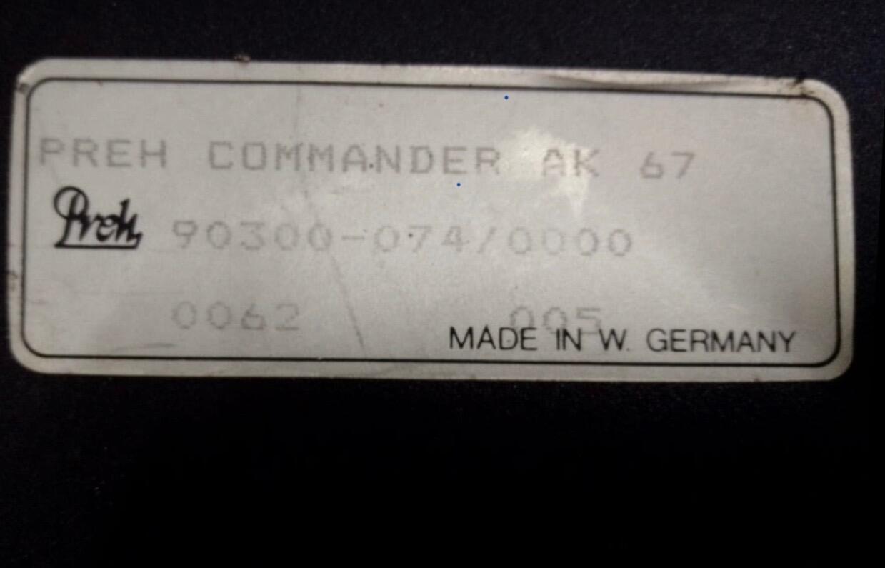

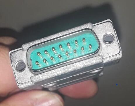

Alguém já teve alguma experiência em converter teclado mais moderno para o padrão de conexão Serial DB15 (foto)?
Utilização é em máquina industrial antiga que possui suporte a este tipo de conexão de entrada de teclado. O teclado original (Preh Commander AK67) não é mais reparável e não se encontra reposição. Vi vídeos com utilização de teclado convencional na mesma máquina, porém não se encontram adaptadores ou orientações…
O que não é reparável nele?
O ideal nesse caso é fazer engenharia reversa a fim de aferir que propósito servem cada um dos pinos.
Eu chuto que cada pino seja referente a uma linha ou coluna da matriz do teclado caso ele não tenha controladora interna.
Nesse caso convertê-lo para USB é mais fácil que converter um teclado USB para usar nesse conector, pois não haveria um pino de energia constante para alimentar o teclado.
Recomendo procurar manuais de serviço, mas infelizmente não conheço muito desse tipo de conversão.
