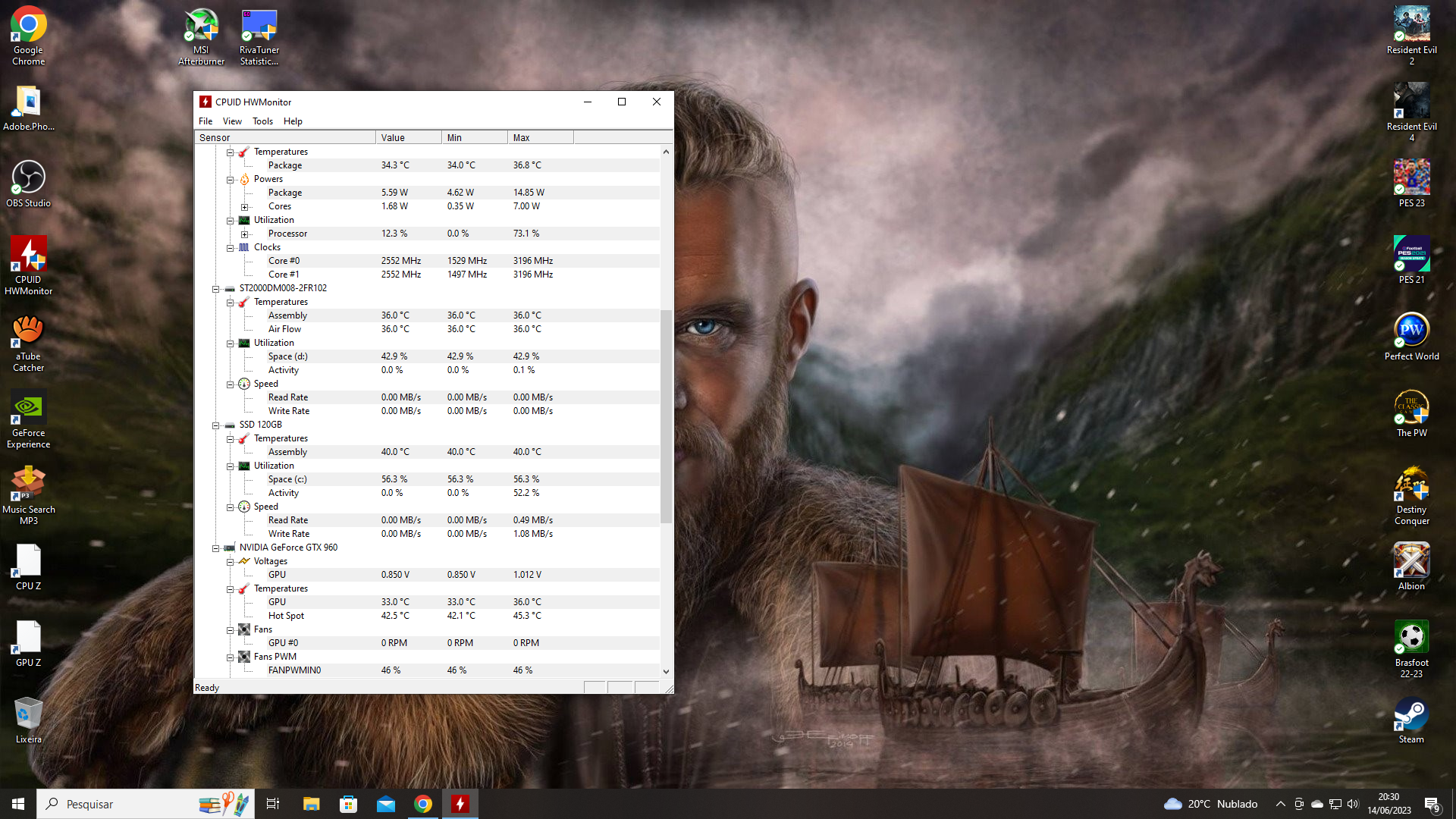

Só para entendimento a sua RX570 é de qual marca (ASUS, saphire e etc) ? Tentou fazer um teste com as fans no msi colocando na velocidade máxima ou mesmo assim não funciona?
Eu tive um problema com uma Rx 580 2048SP Rx570 da ASUS, basicamente o temperatura disparava e o clock caia no furmark. Descobri que o chip não estava fixado/encostado de forma adequada no dissipador, resolvi com um suporte na placa.

@Ikazuch1 Opa irmão, desculpa a demora pra responder... depois de 24h quebrando a cabeça com isso, tinha feito de tudo eu consegui resolver abrindo o app da amd e desativando a opção 0 RPM. Fica a dica aí pra quem está com o mesmo problema, VALEU !!!
