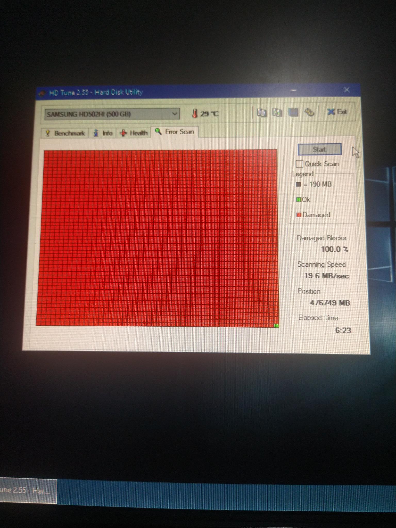

Gente, boa noite! Estava jogando no domingo quando o PC congelou e quando eu reiniciei ele simplesmente só aparecia o logo da BIOS e não passava disso. Tentei formatar e nada também
Depois de muito pesquisar baixei um programa chamado Hiren's boot. Rodando alguns programas pra ver a saúde do HD, descobri que ele tá simplesmente com 100% de badblock.
Minha dúvida é a se o HD consegue estragar assim literalmente do nada ou pode ser o cabo sata, placa-mãe que deu defeito
@IgorFSR Um disco rígido pode apresentar problemas de bad blocks sem aviso prévio. Esses setores defeituosos podem surgir devido a desgaste natural, superaquecimento, falhas elétricas, entre outros fatores. É possível que ocorra uma falha súbita no disco rígido, resultando em um grande número de bad blocks, inclusive por defeitos físicos, como um cabeçote de leitura/gravação danificado.
Antes de concluir que o disco rígido é o problema, é importante verificar a conexão do cabo SATA, pois uma conexão mal feita ou um cabo danificado podem causar problemas de leitura/gravação. Substituir o cabo SATA por um novo pode ajudar a resolver o problema. Além disso, um defeito na placa-mãe, especialmente na controladora SATA, também pode ser a causa dos erros de bad blocks. Testar o disco em outra porta SATA ou em outro computador pode ajudar a descartar essa possibilidade.
Caso todas as tentativas de solução do problema tenham sido realizadas e o disco rígido continue apresentando 100% de bad blocks, é provável que haja um problema físico com o disco e sua substituição será necessária. É importante fazer backup dos dados importantes o mais rápido possível, caso ainda não tenha sido feito.

Eu testei em outra entrada aqui da placa-mãe e continua o 100% de badblock
Então o erro limita ao cabo e HD né?
Primeira vez que vejo o HD ficar 100% de badblock em um dia
@IgorFSR O disco rígido apresentou uma grande quantidade de bad blocks em um curto período de tempo, mesmo após descartar problemas com o cabo SATA. Isso pode indicar falhas físicas repentinas, como problemas com os cabeçotes de leitura/gravação, mau funcionamento dos controladores internos ou danos causados por superaquecimento ou falhas elétricas. A solução recomendada nesses casos é substituir o disco rígido.
Faça backup dos dados importantes o mais rápido possível, pois a presença de muitos bad blocks indica um alto risco de falha do disco.

13 horas atrás, IgorFSR disse:
do nada, nunca é
muito difícil, so se seu pc todo levasse uma descarga de um raio, por exemplo.. mas ai era o HD e o resto do conjunto todo indo pro espaço
provavelmente ele ja deveria estar ruim, mas certamente você nunca deu uma olhada nos parametros S.M.A.R.T. dele e de qualquer outro dispositivo de armazenamento.. é literalmente a ficha de acompanhamento da saude dos dispositivos e é sempre bom verificar vez ou outra com programas para esse fim, como o crystal disk info

Sim foi só o HD que deu problema e foi no meio do jogo que congelou.
E é vdd eu não tenho costume de monitorar. Com o programa HDDSCAN do hiren's boot fala que a saúde do HD tá boa e pelo HDTUNE deu aquele monte de badblock. Vou testar esse outro que você mandou a partir de agora, obrigado!
