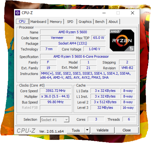

óla a todos, comprei esse kit que chegou pra mim sábado no Aliexpress, e reparei que o processador esta pegando 100% fácil de uso nos jogos que não deveria, ja testei fonte, memória, atualizei BIOS, procurei todo tipo de solução e continua a mesma coisa, não faço ideia do que possa ser, por isso estou aqui para pedir a ajuda de vcs, abaixo segue foto dos testes, e como podem ver, testei no emulador do ps3 e no god of war 4, e god of war 4 mesmo no grafico original esta batendo 100% de uso cravado, ate qualquer aplicativo que eu abrir no pc esta acontecendo isso. sou leigo pra explicar porque sou deficiente auditivo, entendo muito de PC, mas esse problema do processador nem sei a causa.

@Blackninja2050 qual o exato modelo da sua placa-mãe? talvez seja ela que esteja limitando os nucles e o clock para não queimar os vrm
você formatou o windows depois da troca de cpu?
o maior problema é que, por que o seu processador esta 3 núcleos e 6 threads, sendo que era para ser 6/12, você tem outro processador para testar? se acontecer com outro processador é um problema de placa-mãe
23 minutos atrás, RS Faria disse:
meu amigo, demorei a responder porque tava chorando de rir aqui, eu sabia disso ai, ele ja estava ativado aqui por causa do meu antigo i5 9400f, foi apenas desativar que normalizou tudo, eu estava desde as 13:00 procurando solução, até troquei minha fonte que era gamemax 650w pra uma corsair 750w, perdi 8 hrs do dia por uma coisa de 1 minuto, muito obrigado, acabou meu desespero haaaa, gratidão.
