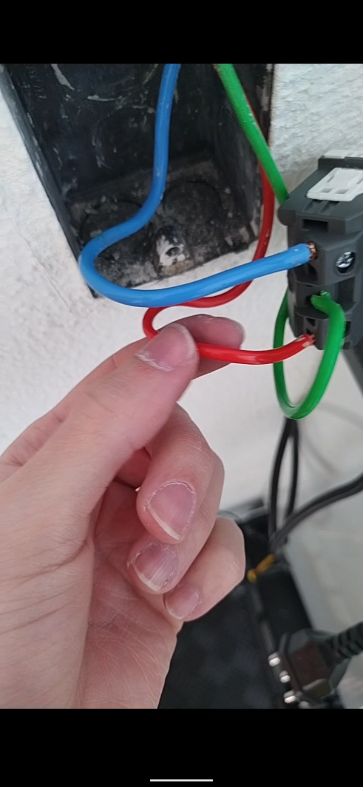

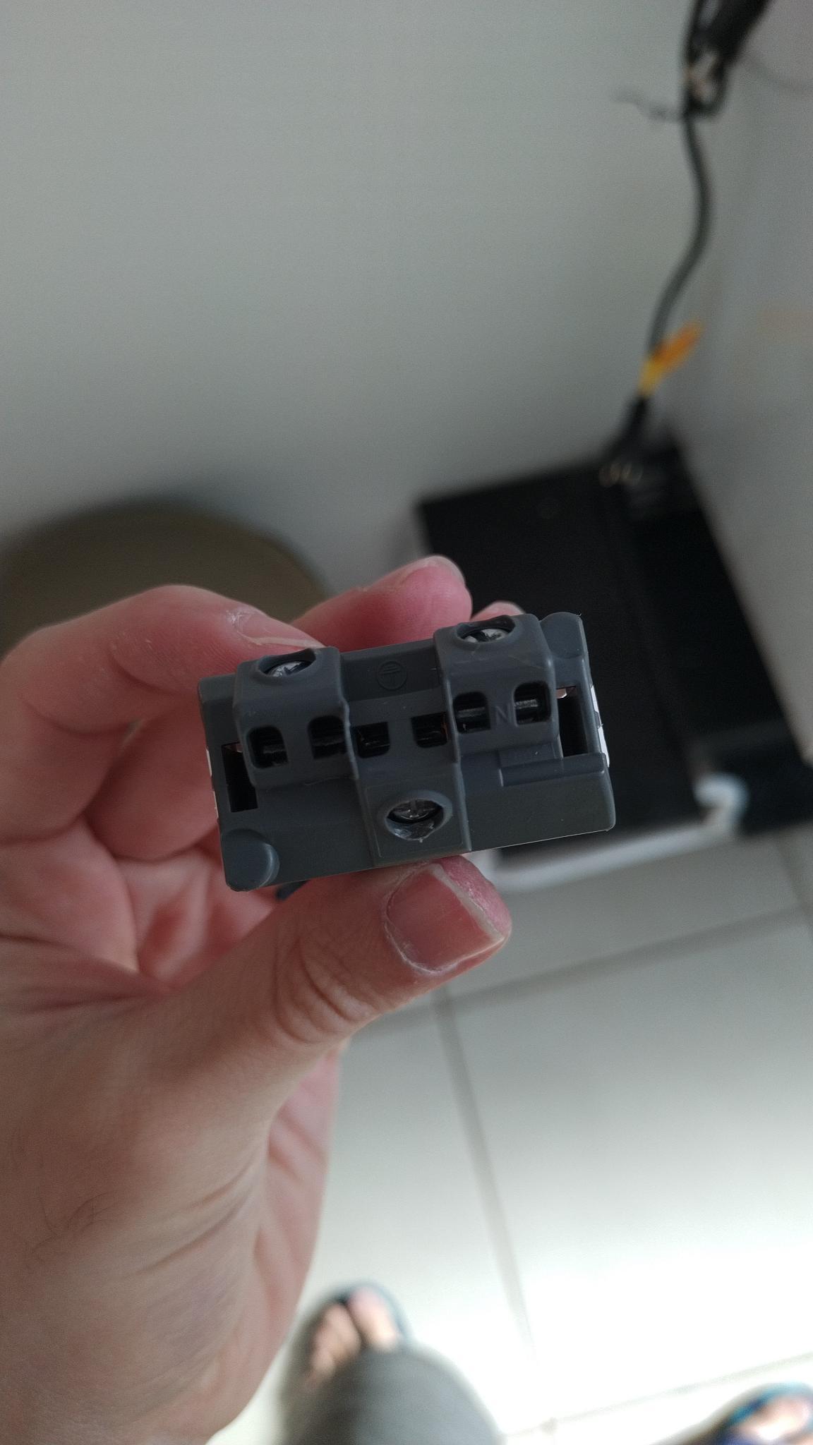

Olá, realizei a troca de uma tomada, mas não tenho certeza se liguei tudo no lugar certo. O que poderia acontecer se eu errasse a ordem ? Cada parafuso tinha 2 buracos e eu coloquei nessa ordem.
Aparentemente, a ligação esta certa, o padrão é o fio verde ser aterramento, mas é sempre bom conferir com um multímetro ou chave polo antes de ligar algum aparelho.
Quanto ao erro de ligação, o pior que pode acontecer é você trocar o fio terra por um fio fase ou neutro, com um fase no lugar do terra a tomada não iria funcionar e ainda iria dar choques ao ligar um aparelho com carcaça metálica! já com o neutro no lugar do terra, tomada funcionaria normal, mas pode dar um choquinho mais fraco ao tocar na carcaça metálica de um aparelho
Isso é claro se a rede não tiver o IDR pois se tiver em ambos os casos o IDR vai detectar a fuga de corrente e desarmar.
Você não pode trocar uma das fases com o terra ou com o neutro (se houver).
As duas fases, não costuma dar problema quando trocadas entre si, se a instalação for em 220V.
Em caso de instalações em 110V (na verdade 127V), algum aparelho que não estava dando choque, pode passar a dar, se você trocar fase com neutro.
Nesse caso, você deve inverter os fios, ou pode inverter o plug na tomada, se ela for daquele tipo que tem apenas dois pinos (tomada antiga).
