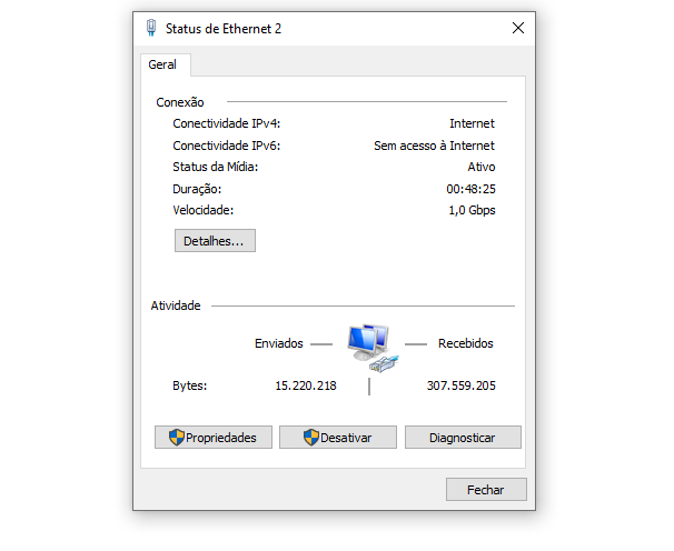

boa noite, mudei para essa placa, a internet pega 1 giga, porque meu cabo é de um giga, mais depois de um tempo dou um status na rede, ela limita em 100 megas, a placa da rede suporta até 2.5, alguém sabe resolver?

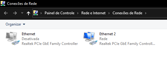

Primeiro você clica com o botão direito na sua rede, depois em "Abrir configurações e Rede"
Depois você clica em "Alterar opções do adaptador "
Depois você da dois cliques na q ta ativada
Agora clica em "Propriedades"
Depois em "Configurar"
Ai você vai ir em "avançado" e procurar "Velocidade e Duplex", depois alterar para "Auto Negociação"
já coloquei 1 giga, 2.5 e nada, estava pegando 1 giga do nada começou a pegar 100, mesmo cabo, mesmo modem, mudei só a placa-mãe

olha, a minha tinha dado esse problema de configuração e não resolveu, chamei um técnico e descobri q meu cabo tava com defeito, um unico fio do cabo estava solto e causou o problema, leva seu cabo numa tecnica de pc ou internet pra testarem se ele esta correto
