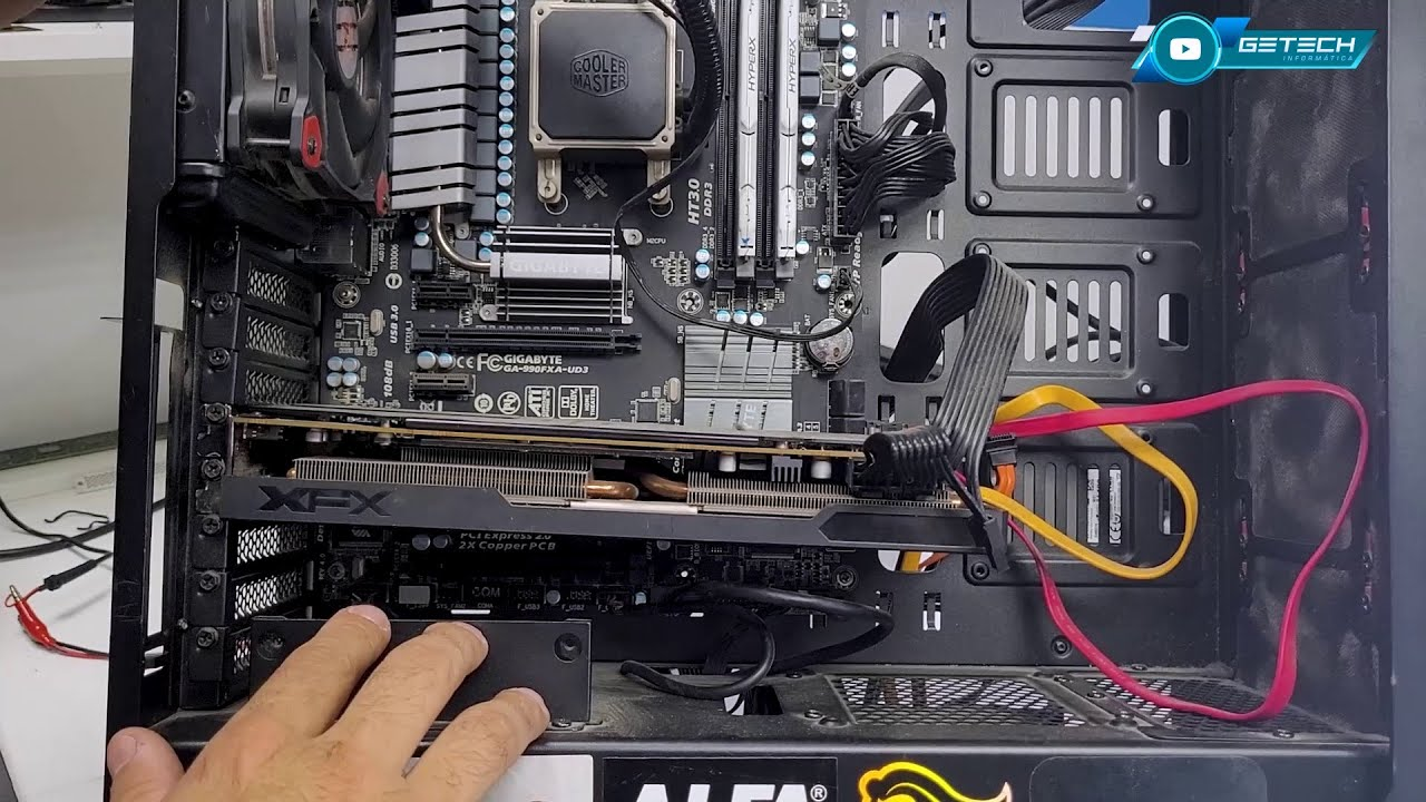

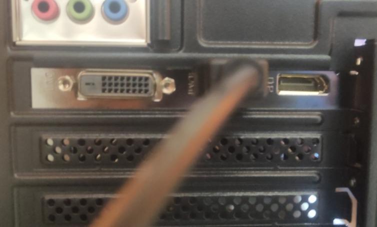

Eu apertei o parafuso da placa de vídeo direitinho, mas mesmo assim quando eu ponho a mão em baixo da placa eu consigo dar uma levantadinha nela. Isso é normal? Aqui algumas fotos:
@boss5 qual a sua placa de vídeo? poderia anexar fotos mostrando a placa sem e com a levantadinha? teoricamente, é normal. porém, sem imagens ficam impossível dizer se está tudo dentro dos cnformes ou se a sua placa de vídeo está empenanda
se for algo parecido com a foto abaixo.. eu ficaria bastante preocupado
@extremedll não, não é isso não. Ele sozinha lá está fixa, não está caindo nem nada. Apenas quando nos colocamos a mão em baixo dela e damos uma levantadinha, aí ela da uma levantadinha, mas depois desce. Visualmente está normal
@boss5 então está normal. os pcbs de placa-vídeo, placa-mãe possuem uma leve flexibilidade. mas não é bom ficar impodendo pressão sobre o pcbs, pois isso pode ocasionar em deformanção de componente e até mesmo, danificar trilhas internas do pcb.
se sua placa de vídeo, ligeramente barrudinha (em termo de tamanho e peso), recomendaria colocar um suporte na mesma para evitar que ela mesmo venha execer pressão sobre o seu próprio pcb e no slot pcie, no futuro podendo ocasionar deformação e danos (na maioria das irrenvencieis) no conector pcie da própria placa de vídeo e/ou no slot pcie da placa-mãe.
