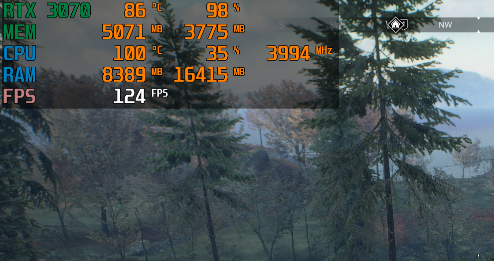

Opa, hj tava jogando Generation Zero, até q decidir colocar o msi afterbuner so pra ver e etc, AI EU VI QUE O PROCESSADOR TAVA A 99 GRAUS
o processador é um i5 12400F, to usando o cooler box, porque quando comprei o pc, vi em varios sites que o cooler box ja dava conta do recado, mas agora vi que n
Eu sei que isso é ruim pra vida util e etc, eu sei dos riscos, mas tenho 2 questões:
1-  Da pra eu usar e jogar no pc e etc normalmente, do jeito que ta, até eu conseguir comprar outro cooler, ne? ( deve sla demorar 1-2 meses)
2- Um bom cooler e pasta térmica pra substituir esse cooler box q eu to. ( n é cooler ultra caro n, nem ultra barato, um cooler sla de 200 reais ou um pouco menos, 150, que de conta do recado sem sobreaquecer.)

@dwadf ok mas, mesmo com num jogo com grafico não estão absurdo , ele estar batendo 100 graus, isso n precisa de comprar outro cooler?
isso so aconteceu nesse dia em especifico ou dps você trentou jogar dnv? pode ter sido um erro do afterburner e grafico esquenta placa de Vídeo n processador
1 hora atrás, Mateus Triplekz disse:
Esse processador não rende mesmo com seu coolerbox, algo relacionado ao contato do mesmo com o processador.
O problema dos LGA1700 não é só com o cooler box Intel, é com qualquer cooler ou bloco de WC, pois o mecanismo ILS faz muita pressão no meio do CPU, que empena para baixo e diminui o contato com a base do cooler.
Esse CPU do OP ou esta bem empenado, ou esta com o cooler mal instalado, pois não era para estar atingindo 100 graus.
Neste teste o cooler bos 12ª geração segurou o i5-13500 durante teste de estresse em 87 graus, em jogos ficou em 72 graus. O da 13ª geração baixa uns graus a mais.
@dwadf n acredito que seja erro, se eu colocar a mão no vidro do gabinete fica tão quente que n consigo ficar 15 segundos com a mao.
@1lokos Mal instalado provavelmente n ta, porque eu comprei montado da pichau, e a pichau n é uma marca ruim, mas vai q talvez na entrega sla aconteceu algo com o cooler, mas olhando n parece q ta mal instalado não, porque quando eu comprei o pc, testei varios jogos, e em nenhum o pc ficava quente, dava pra ver so de colocar a mao no vidro, so depois de um tempo q isso começou a acontecer ( comecei a perceber so pelo barulho de aviao)
