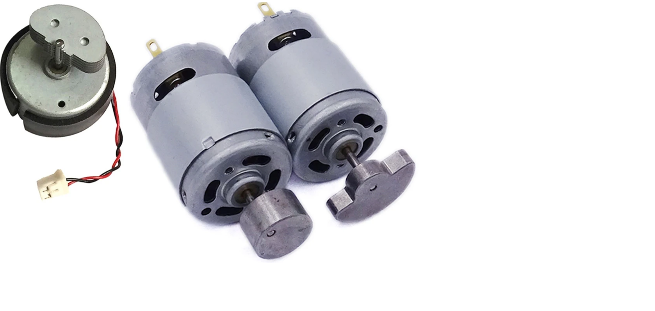

O problema de se fazer isso com sistema de falantes é o tamanho e a potência necessária para vibrar o conjunto, ficaria difícil prende-lo na cadeira, mas dá certo sim...
Geralmente esses sistemas usam um motorzinho com um peso em meia lua presa ao eixo do motor, tipo esses abaixo:
Ou esses dos links abaixo:
Motor de Vibração
Micro motor de Vibração
Motor de vibração dupla
