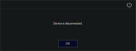

To com o mesmo problema.. conseguiu resolver mano? Segui a dica do irmão ai em cima mas não funcionou...
Não consegui instalar o driver pelo site.. aparece "Device is disconected" aqui..
Vi um Vídeo no yt também ensinando, muitos tavam com esse problema e o link do driver do Vídeo do cara funcionou pra muita gente, mas pra mim continua mesmo coisa 😕

Ou seja quando você entra no site da machinike tu apaga o ''pt-br" e bota "en-us" > products > keybords e depois é só selecionar o teclado que você tem que irá aparecer o link. Porém, eu fiz isso e mesmo assim deu como "teclado desconectado" além de ter desconfigurado o teclado td. Enfim, não sei se eu devo ter errado em algo que eu fiz, mas depois de ter perdido horas pra poder encontrar esse software eu desisti...
