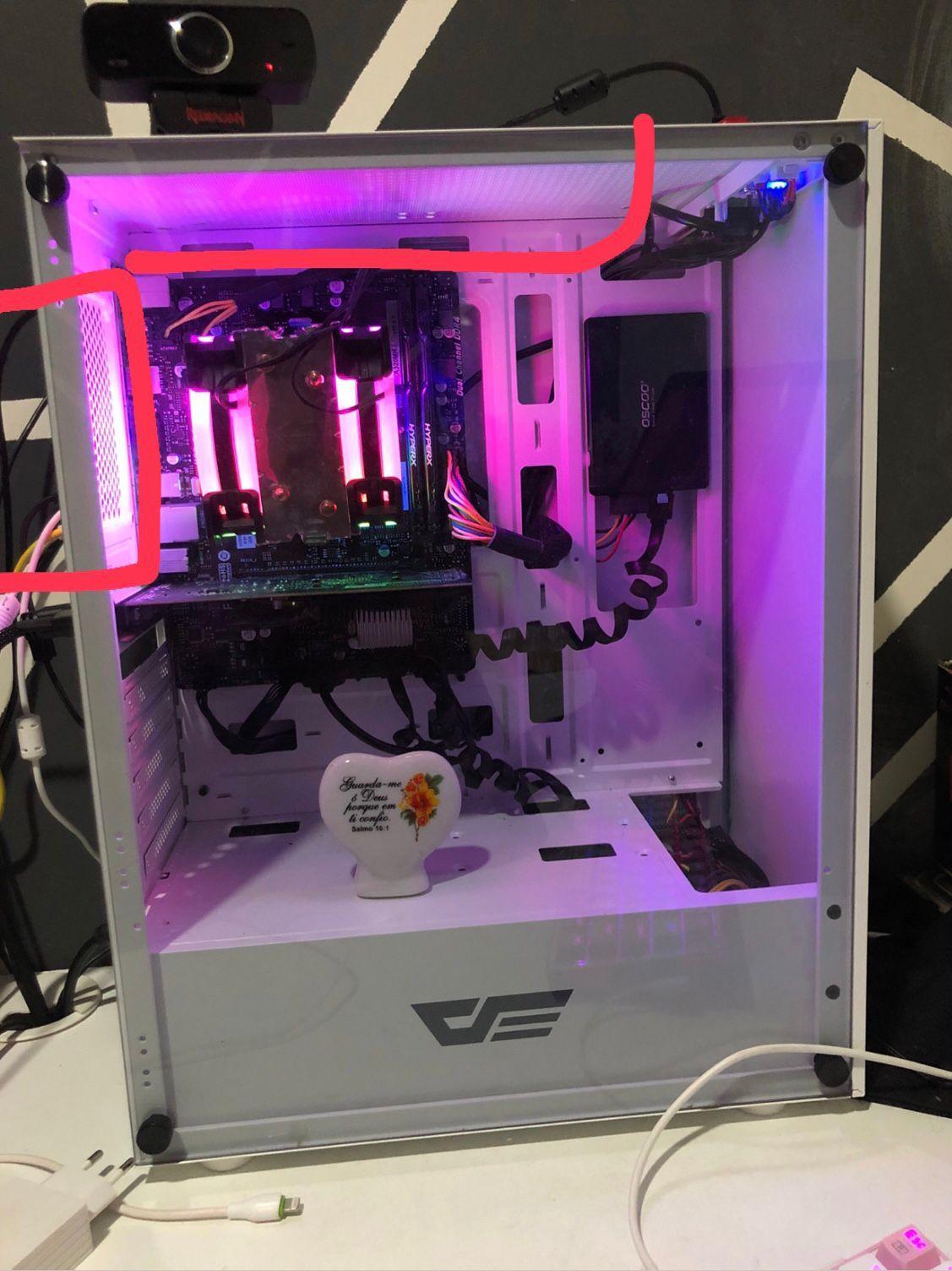

Meu gabinete tem suporte pra mais 3 fans, que acabei de comprar, mas minha duvida agora é: como devo coloca-los de forma que melhore o fluxo de ar dentro do gabinete.
Ele tem suporte para 2 fans em cima e um atrás, como os fans tem os lados né, de puxar ar de fora pra dentro e de dentro pra fora, pensei em colocar nos dois de cima, um puxando ar de dentro pra fora e um jogando ar pra dentro, e na parte de trás puxando ar de dentro pra fora, alguém teria uma dica melhor? vou deixar uma foto aqui do gabinete e onde ta circulado é onde tem o suporte pros fans.
Olá Retr0_
A minha sugestão é colocar todas as 3 fans retirando ar de dentro do gabinete e jogando para fora dele.
Assim as duas de cima vão retirar o ar quente que se acumula nesta parte do gabinete.
E a de trás vai ajudar no fluxo de ar do cooler do processador, caso as fans deste cooler joguem o ar para a direção da fan traseira.
E se caso você colocou as fans do cooler da cpu direcionado o fluxo do ar para frente do gabinete, o que não é muito comum, então aconselho você a colocar a fan traseira jogando ar para dentro do gabinete.
Espero ter ajudado.
Abraços.
Esse gabinete ai não tem jeito, um cara no YT já testou com 3 fans de todas as maneiras possíveis e continua quente, diferença de temperatura entre diversas posições foi ~1 grau.
Primeiro, colocar o fan de trás soprando para dentro é péssima ideia, vai ficar soprando contra o fluxo de ar que sai do Air Cooler.
Soprando para fora este fan vai estar expulsando o ar quente que sai do Air Cooler.
Uma variação que pode tentar é:
Fan de trás soprando para fora.
Fan de cima mais para trás soprando para fora
Fan de cima mais para frente soprando para dentro - servirá de entrada de ar.
Ou como pensou, os dois de cima soprando para dentro e o de trás para fora, a vantagem deste arranjo é que com mais entrada do que saída minimiza a entrada de poeira - pressão positiva dentro do gabinete.
@1lokos eu tinha pensado do jeito que você mencionou aí:
"Fan de trás soprando para fora.
Fan de cima mais para frente soprando para dentro"
Mas acabei indo na sugest;ao acima e coloquei todos soprando para fora, mas testarei essa variação aí, valeu!
