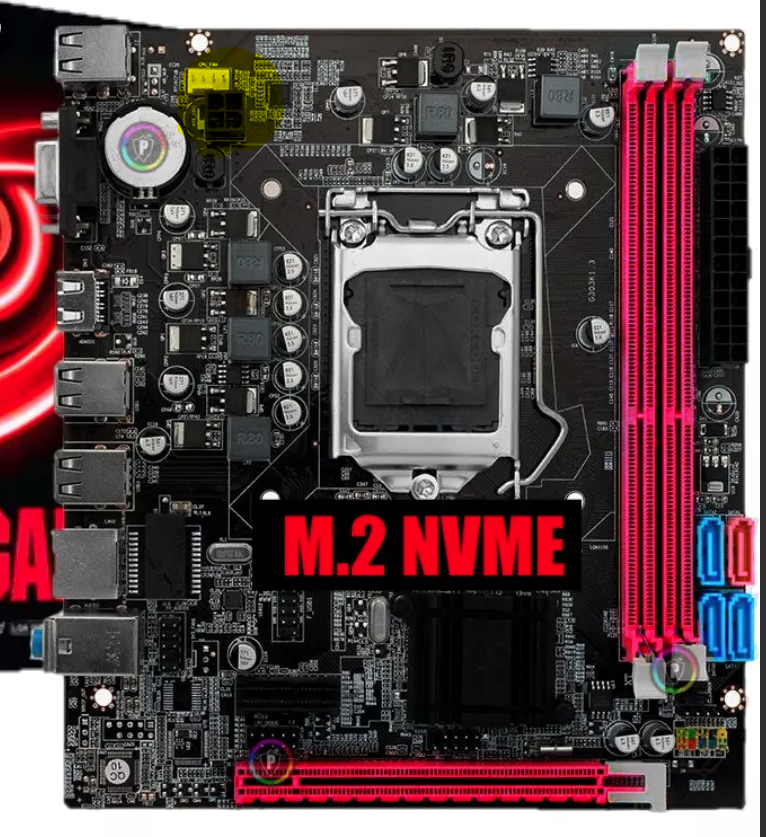

Meu pc não está dando Vídeo, desconfio que seja a placa-mãe pois um dissipador pouco abaixo dos slots de memória-ram está muito quente, a ponto de eu ter que tirar o dedo, queria sabe se é normal, nele possui o nome da marca e é quadrado, alguém pode me dizer se é normal ?
Modelo da placa-mãe: b75
soquete:1155
Marca:taicon
Obs: ja tentei ligar com Vídeo onboard e offboard e da a mesma coisa já resetei a BIOS e nada desconfio da placa-mãe e memória RAM pois isso aconteceu dps q eu tirei ela para limpar.
Abaixo está um exemplo na foto
Seria esse modelo da sua placa-mãe? Se sim, você colocou nesse conector o cabo de força (em amarelo).
  • Olha estou achando que sua memória foi de "F" e deu problema. Você tem como testar com outro pente de memória.
26 minutos atrás, Kaze_jp disse:
Não, minha placa-mãe tem 8 pinos de alimentação, mas seguindo esse exemplo, sim eu coloquei o cabo de alimentação ali sim, e realmente acho q foi minha memória pois de vez em quando dava tela azul.
