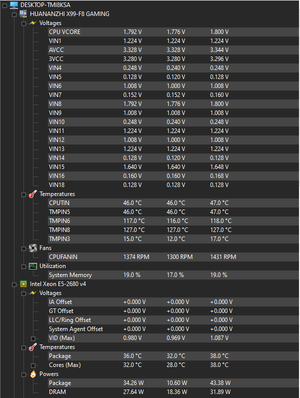

  • você consegue ver também ver os valores de tensão da sua fonte no Hwmonitor. Tenta ficar olhando por 5minutos os valores com ele só no desktop, se tem algum fora do padrão.
  • Observe também as temperaturas mostradas.

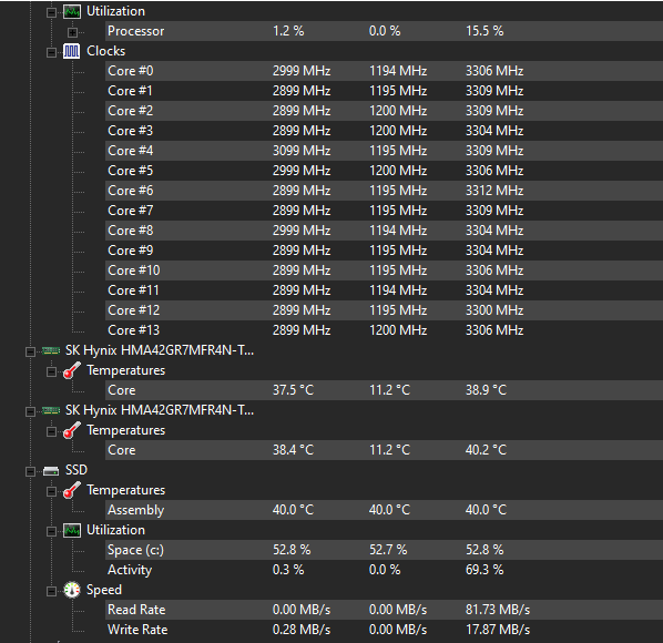

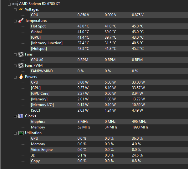

Em relação a temperatura, aparentemente está ok. Unica coisa que difere é a placa-mãe pegando 100°c, mas vi que isso era "normal" no sentido de que os sensores da placa podem ser imprecisos. Vou observar o fator de tensão durante o dia, mas a princípio irei solicitar a troca da fonte mesmo, tenho até o dia 15 para solicitar, só queria ter a certeza se é a fonte.
Mais tarde posso trazer um print do HWmonitor com as informações para compararmos.
@Kaze_jp Não vejo nada demais até então, após eu ter dado uma limpada nos conectores da placa e das memórias, o pc não desligou mais, porém tenho essa insegurança em relação a fonte, acho que vou pedir a devolução e tentar pegar uma de 800w da Cooler Master (vi que estava num bom preço).
@pingo.mp3 , olhando os valores não parece ter nada de errado.
Só trocaria a fonte por causa do conector com defeito, já que ele era produto novo. Trocava por fonte igual com conectores "ok".
